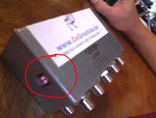

momentje hier een foto aan de zijkant zie je die switch zitten.
Wel uit zijn behuizing halen hé.
dit type is een S8/1PCP-W2 Profi Class
aan de zijkant zitten dus twee dip switchkes
op het deksel van de emp zelf staat dan :
1 en 2 naar boven = 1.0
1 naar beneden en 2 naar boven = 1.1
1 naar boven en 2 naar beneden = 1.0+1.1
beide naar beneden = 1.2

probeer zo eentje te vinden als de foto, dan is je probleem direct opgelost toch?
