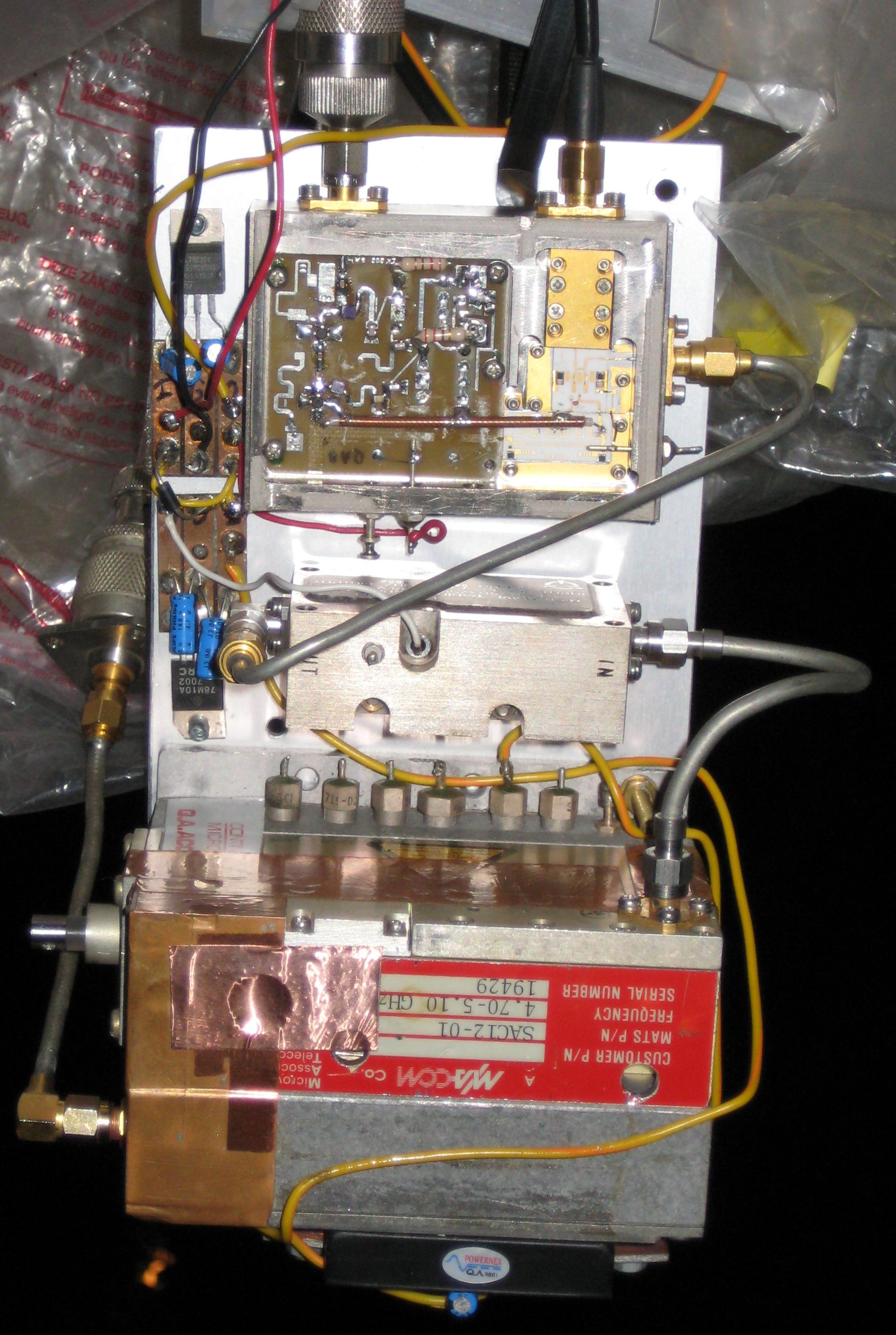

Ik wil jullie deze LNB van een goede friend Feedhunter .... niet onthouden dit is een LNB die van 18 tot 22 GHZ loopt.
Mag helaas de site niet noemen denk ik waar meer info is te vinden over de opbouw etc.
