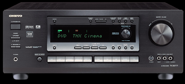

van mijn onkio versterker verlies ik steeds mijn instellingen,ik kan geen battery oid vinden.
Is het de moeite om de versterker ter reparatie aan te bieden,of is het iets simpels?

Je kunt hem evt.ook door een back up batt.vervangen,meet eerst het voltage ivm 1 of 2 cellen in serie met een weerstand 220ohm.Dus dan is hij niet meer batt.free back up,maakt voor de werking niets uit.Een back up condensator heeft ook niet het eewige leven.een back up batt.ook niet,het is maar net wat je het makkelijkste kan krijgen.
  • 7 maanden later...
Ik heb het uitbesteed,er zit een nieuwe in,geheugen werkt weer.
Echter er is zeer weing vermogen op de boxen,dit na laten meten,inderdaan weing power,terwijl de eindtrappen enz niet stuk zijn.
Waarschijnlijk is dit gekomen nadat de versterker kuren had,1 kanaal stond op +100db,wat onmogelijk is,echter bij het eerste streepje stond de versterker op vollast.
Einde oefening dus.
