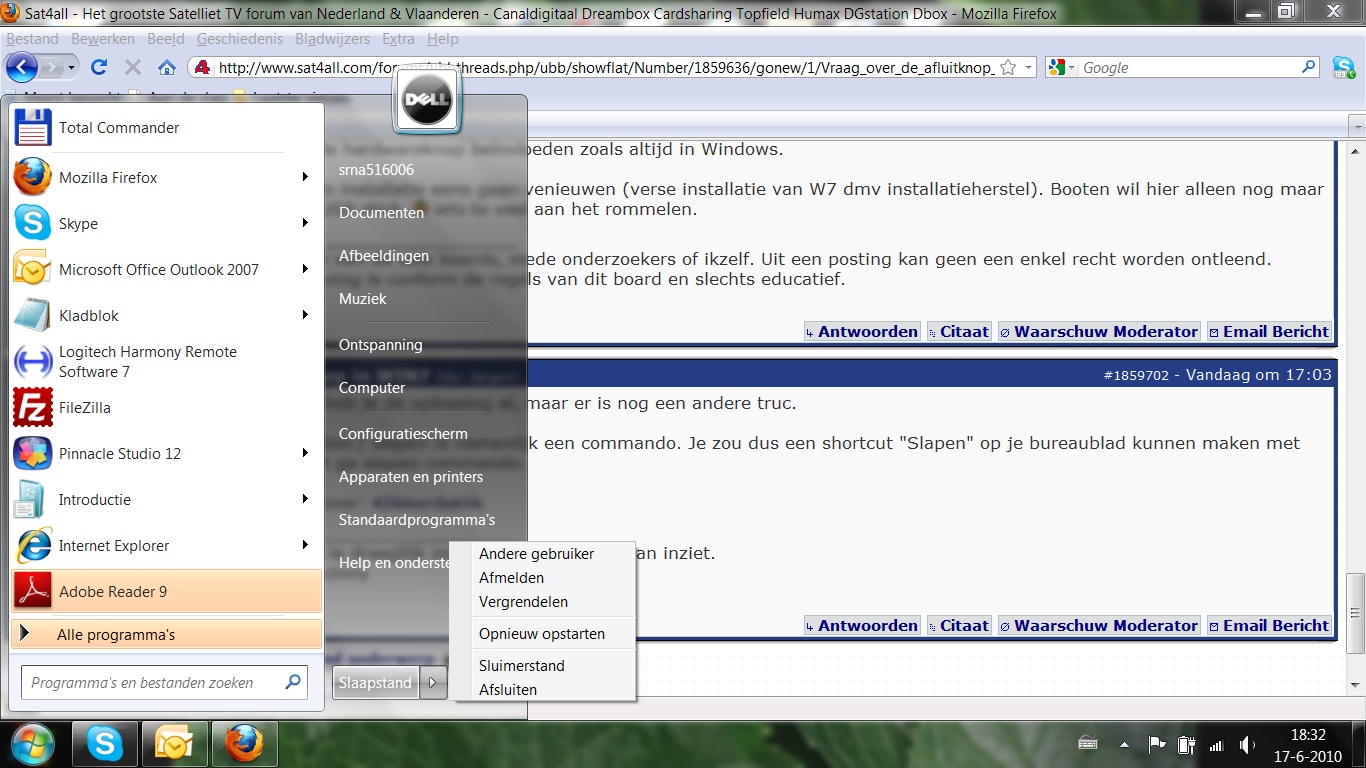

Ik zie nl niets veranderen via de "Windows-Button", nadat ik hier de eigenschappen heb gewijzigd. Jij blijkbaar wel en dat is het prima toch.
Hierbij voor alle zekerheid ook nog even een schermafdruk van de de gewijzigde optie.
En dat gebeurd bij mij niet. Nou, ik ben even offline en haal er even de W7 herstelconsole er overheen.
