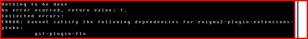

Ik krijg hetzelfde resultaat als eerder gemeld.....
Welke versie van gemini gebruik je??
Ik heb hier versie 4.7 in gebruik.
Ik denk dat je omhoog moet naar 5.0 of 5.1...

Heb dit met newnigma gedaan en het werkt
Eerst de gstplugin en daarna de mytube. box herstarten en werkt weer.
Oh ja had eerst de oude my tube verwijderd uit de dreambox 8000

De update wil hier maar niet lukken.
De map is hier wel aanwezig (geupdate) onder:
usr/lib/enigma2/python/plugin/extensions
Via het menu is de player verdwenen, onder Applicaties de melding:
Applicaties die niet beschikbaar zijn:
Extensions/My Tube (cannot import name parse_qs)
Iemand een idee hoe verder..?
Draai een update (menu, instellingen, software beheer), dan doet hij het weer.

Helaas,
0 (nul) pakketten geïnstalleerd of vervangen.
Zit denk ik niets anders op dan alles opnieuw te flashen/installeren.
Plugin verwijderen en opnieuw toevoegen?
