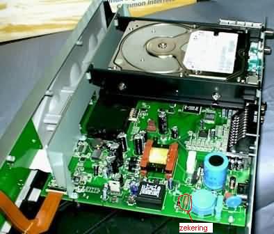

wigee Geplaatst: 26 juli 2010 Auteur Geplaatst: 26 juli 2010 Kunnen jullie in detail zeggen hoe ik de zekering moet controleren? Kan ik die dan vervangen?

wigee Geplaatst: 27 juli 2010 Auteur Geplaatst: 27 juli 2010 Ik heb de mogelijke oplossing van Jpiet getest maar er is geen beweging in te krijgen. Ik heb nadien de box open gedaan en de zekering is gecontrolleerd, maar zie niks abnormaal. Ik vrees er dus voor dat de box voor het stort zal zijn Tenzij iemand nog een oplossing heeft ?
iemand Geplaatst: 27 juli 2010 Geplaatst: 27 juli 2010 je moet een zekering even doormeten met een Ohm-meter; let op, wel eerst de netspanning eraf halen !! gr. Erik
Rambozo Geplaatst: 29 juli 2010 Geplaatst: 29 juli 2010 Ik heb het gevoel dat je (wigee) niet echt soldeerbegaafd bent of zelfs een multimeter hebt, maar... Probeer eens met een fohn de onderdelen op de printplaat aan de zijde van de zekering warm te maken. Vaak is het inderdaad een condensator die niet meer lekker (koud) opstart. Door deze te verwarmen en daarna de DM7000 opnieuw aan te zetten, wil de voeding toch nog wel eens opstarten. Vervanging van de onderdelen is, zoals al eerder aangegeven, de enige blijvende oplossing!
wigee Geplaatst: 30 juli 2010 Auteur Geplaatst: 30 juli 2010 Rambozoo, ik ga test met de haardroger is proberen. Want ik hen inderdaad zo geen meetapparatuur. Laat hier wel weten of dit lukt ja of nee. Indien het werkt zal ik hem toch niet meer van de stroom halen want die amber versie is toch veel stabieler dan de blauwe versie!

wigee Geplaatst: 31 juli 2010 Auteur Geplaatst: 31 juli 2010 De truc met de haardroger heeft gewerkt!!! Ik haal hem nu niet meer van de stroom, dan zal hij wel blijven werken zeker ? Bedankt voor de oplossing!
