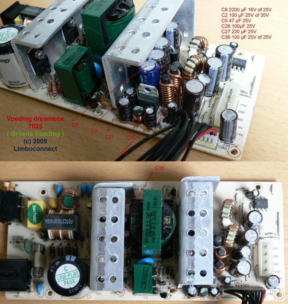

Mojo Geplaatst: 27 juli 2010 Geplaatst: 27 juli 2010 Voeding al nagekeken/gerepareerd? You know when you've been shagged. I like receivers who give me pleasure.
bander Geplaatst: 28 juli 2010 Auteur Geplaatst: 28 juli 2010 Ja ik begin bang te worden dat het weer die k*##* voeding is , enkele weken terug nog een aantal dikke elco's vervangen toen probleem met witte lcd en nu weer dit.
iemand Geplaatst: 28 juli 2010 Geplaatst: 28 juli 2010 heb je alle "bekende elco's" wel vervangen ? C8 = 2200u/16 of 25V C2 = 100u/25V of 35v C5 = 47u/25V C26 = 100u/25V C27 = 220u/25V C36 100uF 25V of 35V,zit onder het allu koelblok in het gedeelte achter de trafo. gr. Erik
