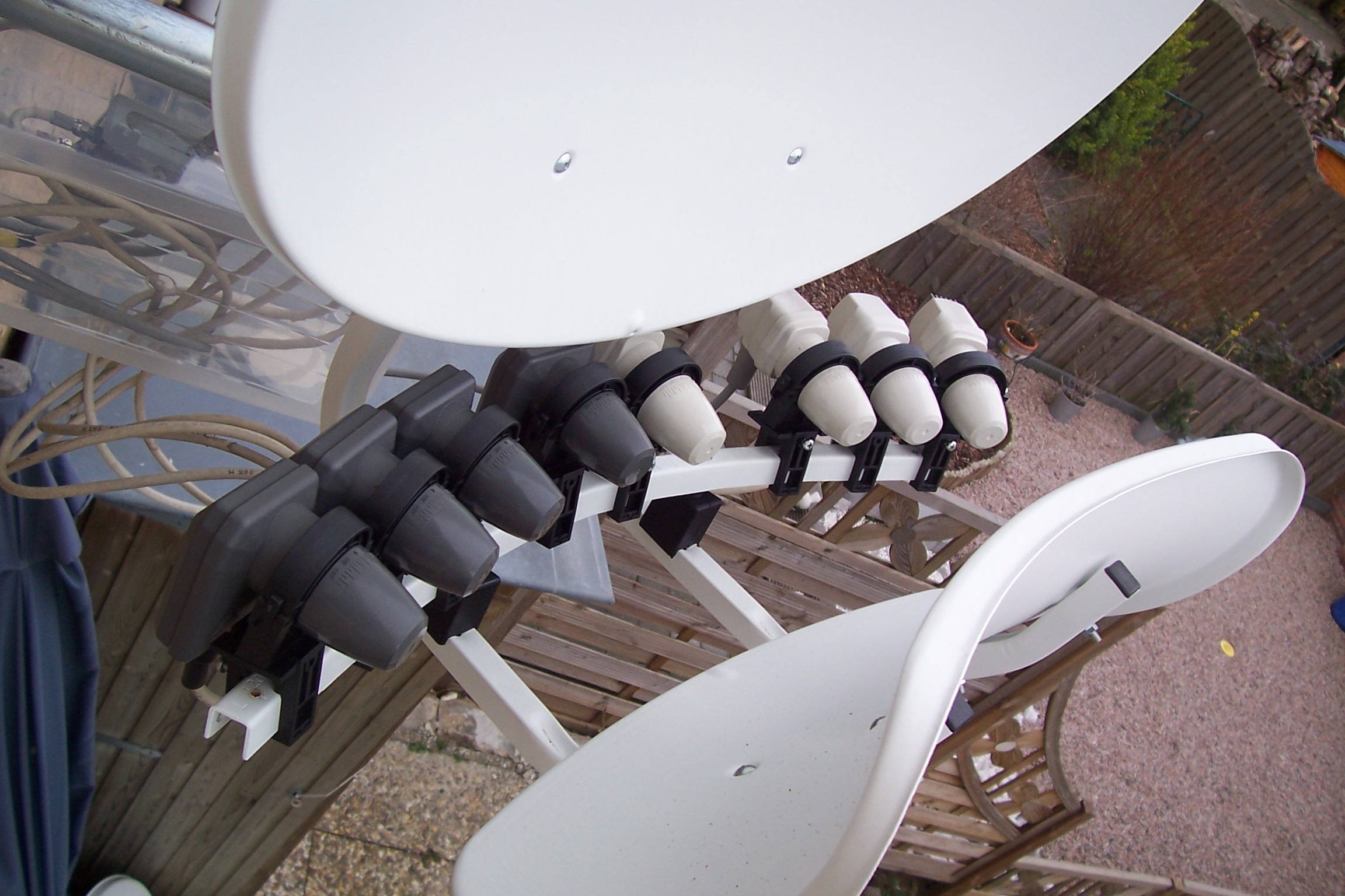

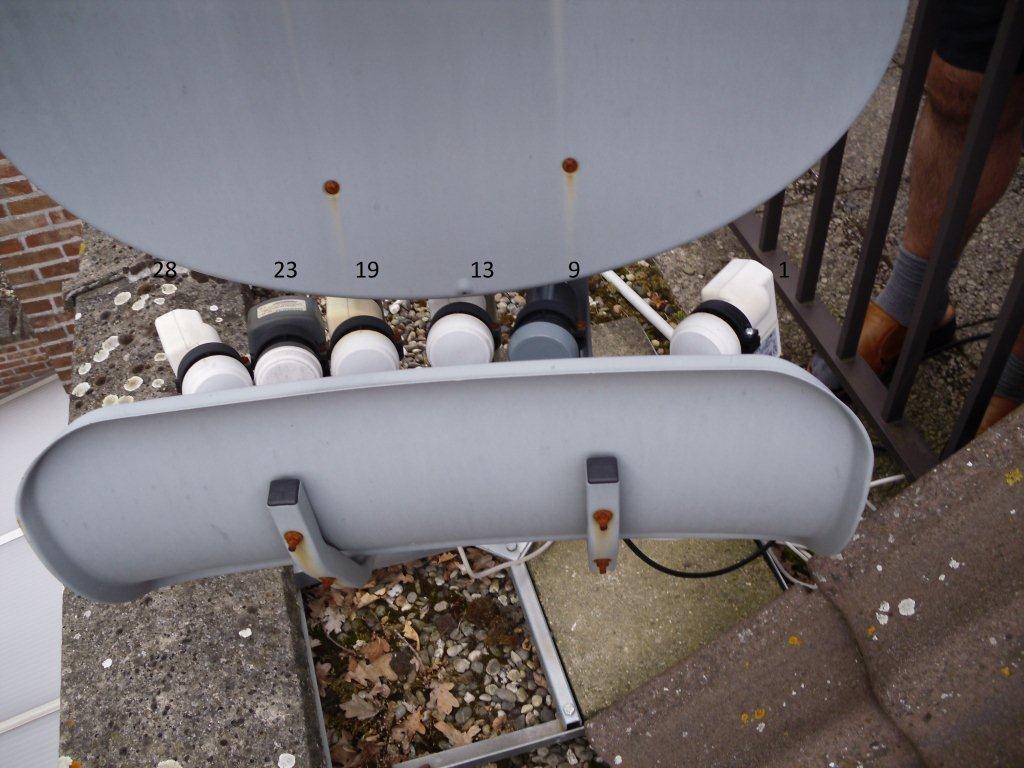

Ik heb al enkele jaren een T55 schotel en tot nu toe stonden er 4 koppen op, nl 13, 19, 23 en 28.
Sinds kort heb ik enkele LNB's bijgekocht en ben nu aan het testen om nog enkele koppen bij te voegen.
Voor 9° is het reeds gelukt al komt deze maar zwak binnen, nl rond de 63% verbinding met een dreambox 7000.
Graag had ik ook 1° West bijgevoegd maar dit lijkt me niet te lukken...

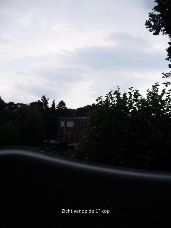

Nu kan het zijn dat er een boom in de weg staat...
Volgens dishpointer zou dit niet het geval zijn, ik heb enkele foto's getrokken.
Graag jullie mening...

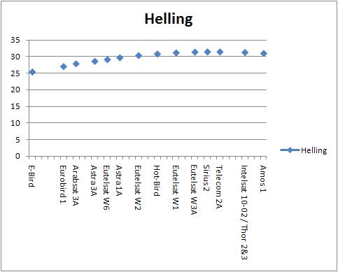

Hou je er wel rekening mee dat de vertikale hoeken verschillen voor de verschillende satellieten? (hoogte!)
Als je omhoog kijkt hangen de satellieten ongeveer zoals je op de grafiek ziet. Je schotel werkt als een spiegel, de hoogte van je LNB's moet overeenkomen met deze grafiek, maar dan wel de omgekeerd:
Thor moet lager staan dan Hotbird, Hotbird lager dan Astra 19, enz.
Eenmaal je sat's gevonden kan je de LNB's lichtjes verdraaien zodanig dat ze ook die kromming volgen... Kan enkele DB meer geven.

Als je zo over die schotel kijkt lijkt het dat er niets in de weg staat wat problemen zou mogen opleveren, je kunt bijna rechtuit kijken.
Het probleem zou kunnen zijn dat je bomen of iets anders in de weg hebt staan, een beetje met de LNB spelen moet haast wel wat opleveren.

Heb je de applicatie op de site van Dishpointer ingegeven en daar de juiste hoogte van je schotel en de geschatte hoogte van de bomen.
Als ik de foto nu zie, wat de LNB reeël zou zien dan staat er nogal wat in de weg (doel op visuele lucht)
ik vindt dat je de 1 west LNB wat te schuin hebt geplaats
klik
ik heb ook een T55 gehad en daar stond mijn LNB wat rechter (derde van rechts is 1 west)

Volgens mij als het waait, krijg ik storen van de nabije boom.
