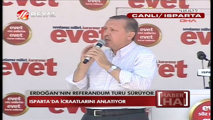

Nu is mijn schotel voorzien van een actuator zodat ik vanuit mijn hobbyruimte de elevatie kan aanpassen. Ik denk dat mijn schotel mooi de Clark Belt volgt , maar voor de meest oostelijke en westelijke moet ik toch wat bijregelen. Voor de Hellassat en de Turksat moet ik zo ongeveer één graad zakken tot maximaal signaal. Dus laat bij de positie 42°E eens de schotel een graad zakken.Denk dat je toch wat beter signaal zal hebben en deze aanpassing zal m.i. geen invloed hebben tot alles wat tussen 28E en 12W ligt.
Op alle ontvangers en PC kaarten heb ik een ontvangst van +- 70%. Zou toch even proberen wat te zakken op de 42°E.
________________________________________________
11970, V, 5900 QPSK
42.0°E (0420 - Türksat 1C/2A (42°E))
Signal: 69% Quality: 98%
NetwordID: 1 TransponderID: 0 ServiceID: 100
Video: 4194 Audio: 4195 - (mp (MPEG-1)
PCR: 4194 PMT: 257 Teletext: 0
7/08/2010 12:20:51 (GMT +1)
