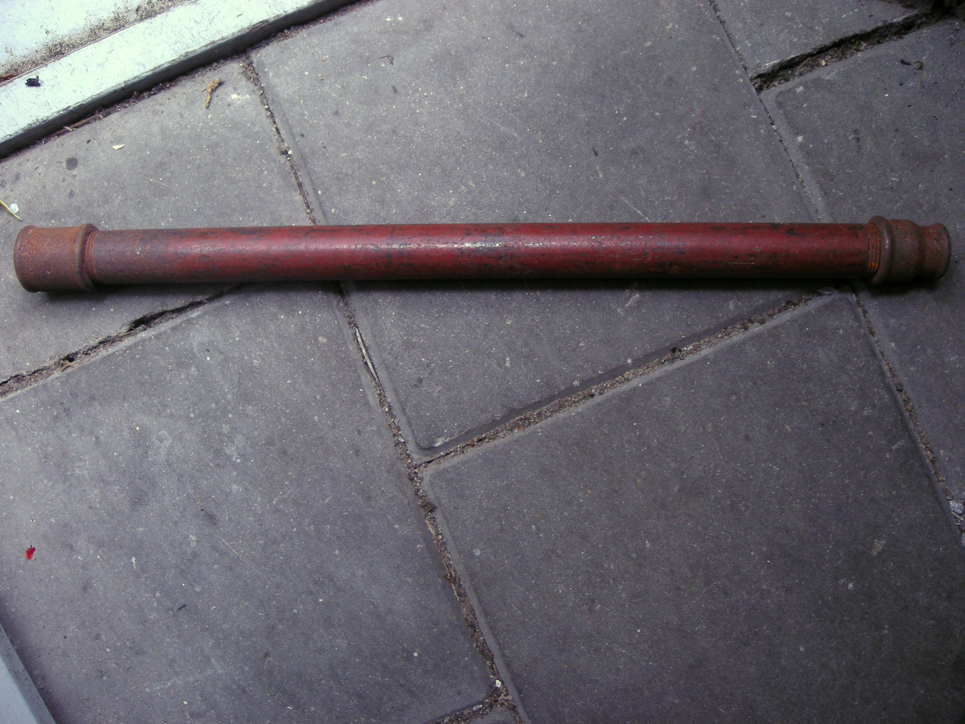

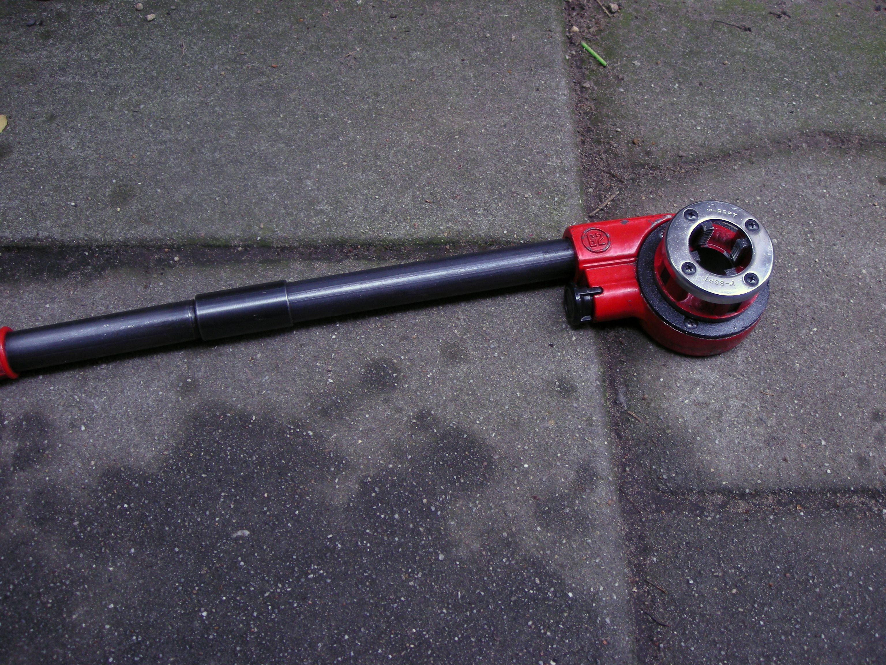

ik geloof,weet bijna zeker dat de meeste nog nooit schoefdraad op een buis hebben gesneden,de dikte van deze 1" buis =33,7 op de verf laag,het is geen enkel probleem om hier shroefdraad op te snijden,met de hand doe je het hier mee.ook nog een voorbeeld van buis met 2 sokken waar van er een een verloop sok is van 3/4"naar 1".
