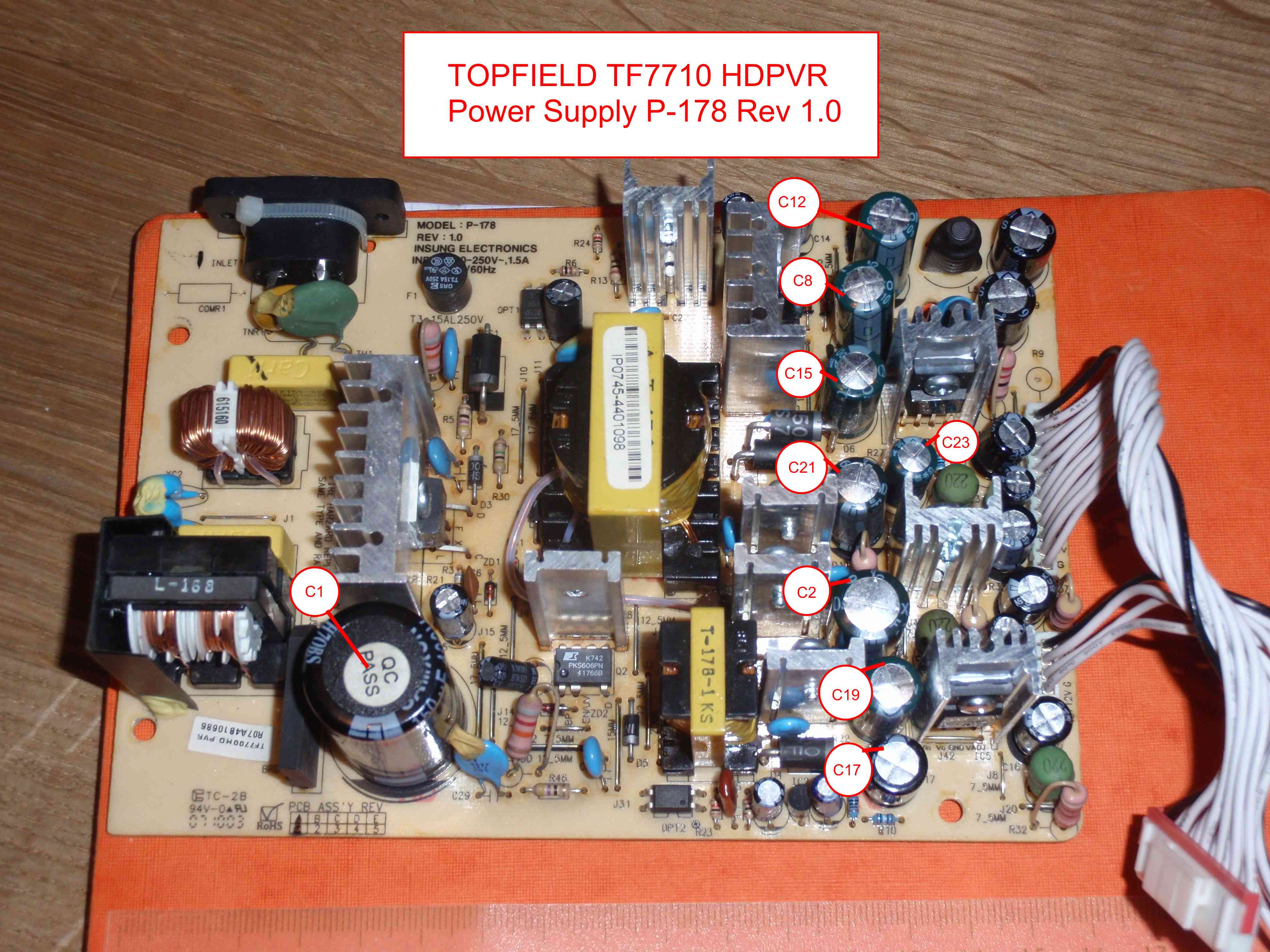

Hallo,
Mijn TF 7700 HDPVR start niet meer op.
Verschillende elko's van de voeding staan bol (zie bijlage C8+C15+C23+C21+C2+C19). Ik hoor een zacht tikkend geluid in de voeding en hij ruikt een beetje aangebrand. Het display toont enkel een flikkerend standby symbool.
De voeding heeft volgende gegevens:
Model P-178
Rev 1.0
Insung Electronics
Input 90-250 V AC, 1.5A
50/60Hz
Ik vermoed dat ik best probeer alle elko's te vervangen. Dat moet nog wel lukken, maar ik hoor hier en daar dat ook het moederbord kan geraakt zijn. In de winkel zei men mij dat zoiets evenveel kost als een nieuwe -50 Euro. Bovendien schijnt het Belgisch TF servicecenter (in Halle) een enorme achterstand te hebben (ca 3 maanden) met de herstellingen vanwege gebrek aan reserveonderdelen. Prachtige service is dat!

Hoi Jame,
Even ingaand op jouw specifieke vragen: Er zijn meer elco's dan jij nu aangeeft op de afbeelding die kapot kunnen gaan. Mijn voeding heb ik een paar maand geleden zelf gerepareerd, en na vervanging van de grotere elco's was er nog geen verbetering totdat ik ook de kleinere had vervangen.
Naar wat ik heb begrepen uit verschillende bronnen is dat Topfield niet levert aan consumenten of dealers, maar dat de (schaarse) onderdelen zelf of in opdracht van Topfield worden gerepareerd of vervangen.
Er is een Duits bedrijf dat kant en klare elco-kits verkoopt met duidelijke handleiding (op internet) voor mensen die weleens gesoldeerd hebben. Dat was voor mij (en meer leden hier op Sat4All) voldoende.

Ik heb mijn rokende soldeerbout erbij gehaald. Alle elco's die ik op mijn foto had aangeduid, heb ik vervangen (behalve C1 want niet in voorraad) + nog een paar die helemaal rechts op de print stonden. Alle nieuwe elco's zijn nu ietsje ruimer gedimensioneerd (hogere spanning).
Na het inschakelen van de voeding in onbelaste toestand (moederbord) heb ik alle spanningen uitgemeten. De vereiste spanningen kun je zien naast de 2 connectoren van de flatcables.
Dit verliep allemaal vlekkeloos. Allerbelangrijkste moment was het inschakelen met moederbord en ja hoor de TF startte netjes terug op. Totale kostprijs was minder dan 10 Euro voor de elco's.
Er blijkt nu wel een nieuw probleem opgedoken te zijn. De Aston Seca Dual 1.07 CAM-module heeft een paar minuten proper TV Vlaanderen gedecodeerd maar na een paar minuten blijft ie hangen in 'initialising' toestand. Hopelijk heeft mijn defecte voeding de Aston niet beschadigd.
Ik ga volgende week verder proberen met een andere Aston module.
Ik denk dat we dit draadje over het niet meer opstarten van de TF 7700 HDPVR kunnen afsluiten.
J.
