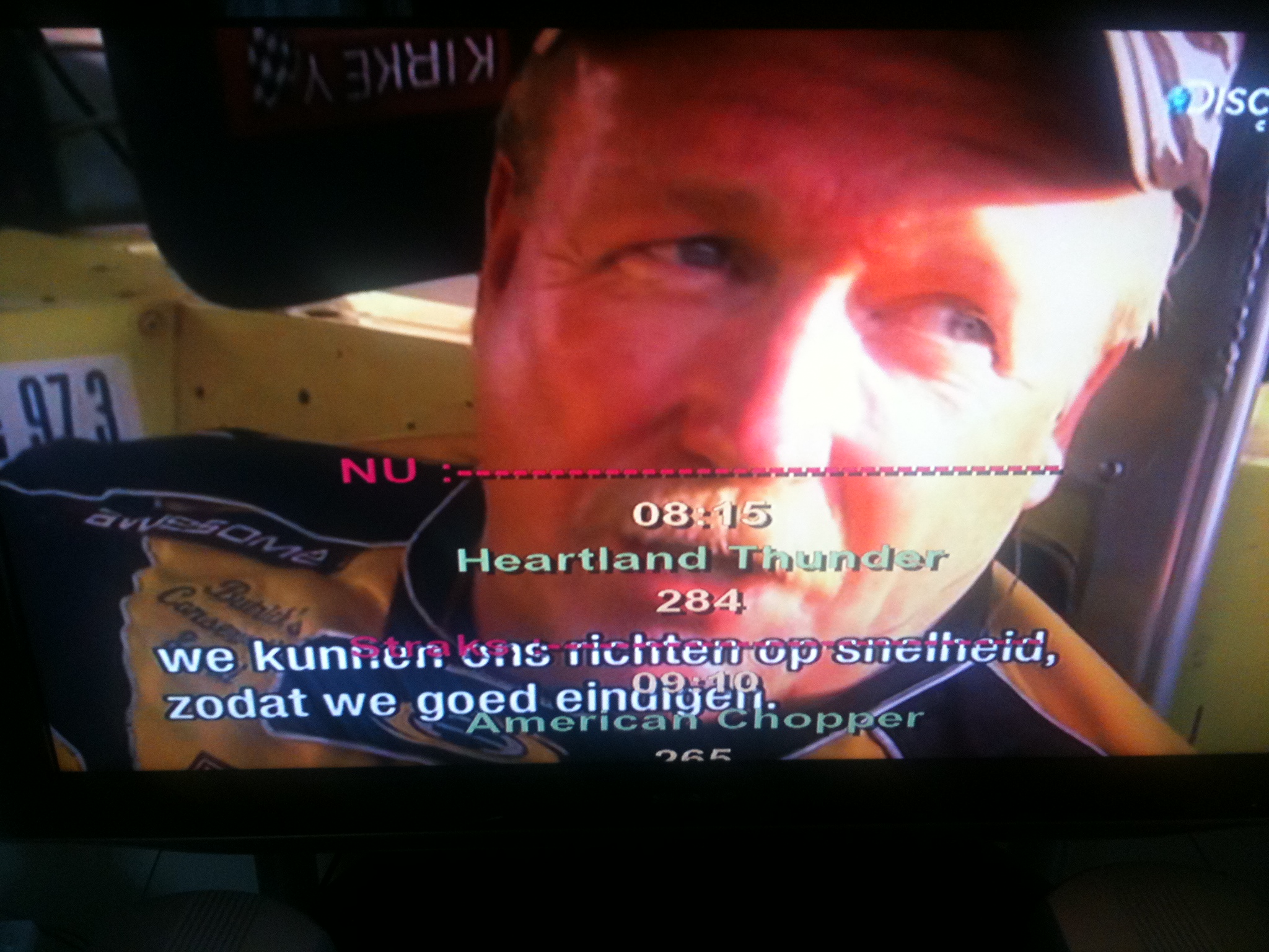

peterksr Geplaatst: 12 september 2010 Auteur Geplaatst: 12 september 2010 ik heb waarschijnlijk iets ingedrukt want ik krijg op het scherm de de tekst nu met wat eruitgezonden word en de text straks met de programma gegevens van het programma wat volgd. het komt eeen tijdje op het scherm en dan verdwijnt het weer en komt dan weer terug. hoe zet ik dit uit ? en als ik iets opgeneomen heb op de hd hoe kan ik dat dan weer wissen / gr peter 1 maal VU+ DUO +
peterksr Geplaatst: 12 september 2010 Auteur Geplaatst: 12 september 2010 Origineel bericht van: peterksr ik heb waarschijnlijk iets ingedrukt want ik krijg op het scherm de de tekst nu met wat eruitgezonden word en de text straks met de programma gegevens van het programma wat volgd. het komt eeen tijdje op het scherm en dan verdwijnt het weer en komt dan weer terug. hoe zet ik dit uit ? gr peter iemand die dit weet is alleen maar op het kanaal waar ik op had afgestemd als ik zap naar een ander kanaal is het daar niet zap ik terug naar het vorige kanaal is het er nog. 1 maal VU+ DUO +
Alventali Geplaatst: 12 september 2010 Geplaatst: 12 september 2010 Ik ben ff voor je aan het kijken maar krijg zo ff niet te zien Waar jij het over hebt. Citaat: iemand die dit weet is alleen maar op het kanaal waar ik op had afgestemd als ik zap naar een ander kanaal is het daar niet zap ik terug naar het vorige kanaal is het er nog. Komt het alleen onder in in het scherm ?? En is het om een bepaalde vaste tijd of b.v iedere 2 minuten. Of is het de ene keer 2 minuten en de andere keer 10 minuten. Ben je toevallig of per ongeluk op het kanaal aan het op nemen ? Zo ja Dan zou je even kunnen kijken via menu --> instellingen --> systeem naar aanpassen of daar knipperende klok gedurende opname aanstaat. Ik zou het anders zo ff niet weten. Groetjes AlvVisiosat bi sat met 4 LNB's & een kabel aansluitingVU+ Duo met 2* DVB-S2, en een Vu+ Duo2 met 2* DVB-C
peterksr Geplaatst: 13 september 2010 Auteur Geplaatst: 13 september 2010 ik voeg even een foto van het beeldscherm toe dan kan je zien wat ik bedoel. hier staat dus nu............. het programma wat er nu te zien is straks..........het programma wat er straks te zien is. gr peter 1 maal VU+ DUO +

Tonskidutch Geplaatst: 13 september 2010 Geplaatst: 13 september 2010 is het deze menu/instellingen/systeem/diversen zie afbeelding No Rhyme No Reason LTJ Xperience, Jackson Sloan
Alventali Geplaatst: 13 september 2010 Geplaatst: 13 september 2010 Ben er uit Je hebt op discovery toevallig iets aangezet. En wel je hebt voor discovery de ondetitels via TXT aan gezet. En dat is TXT pagina 123. ( de nu en straks pagina van discovery) Zet je ontvanger op discovery channel. druk daarna op de knop op je afstands bediening die naast het teletekst knop zit. ofwel net nder de mute knop tweede knop van rechts. Als het goed is krijg je nu een popup van de onder titel selectie. Selecteer ondertitels uit en klik ok Dat moet 'm zijn knopje ff met rood omcirkeld Groetjes AlvVisiosat bi sat met 4 LNB's & een kabel aansluitingVU+ Duo met 2* DVB-S2, en een Vu+ Duo2 met 2* DVB-C
