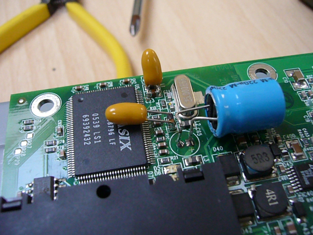

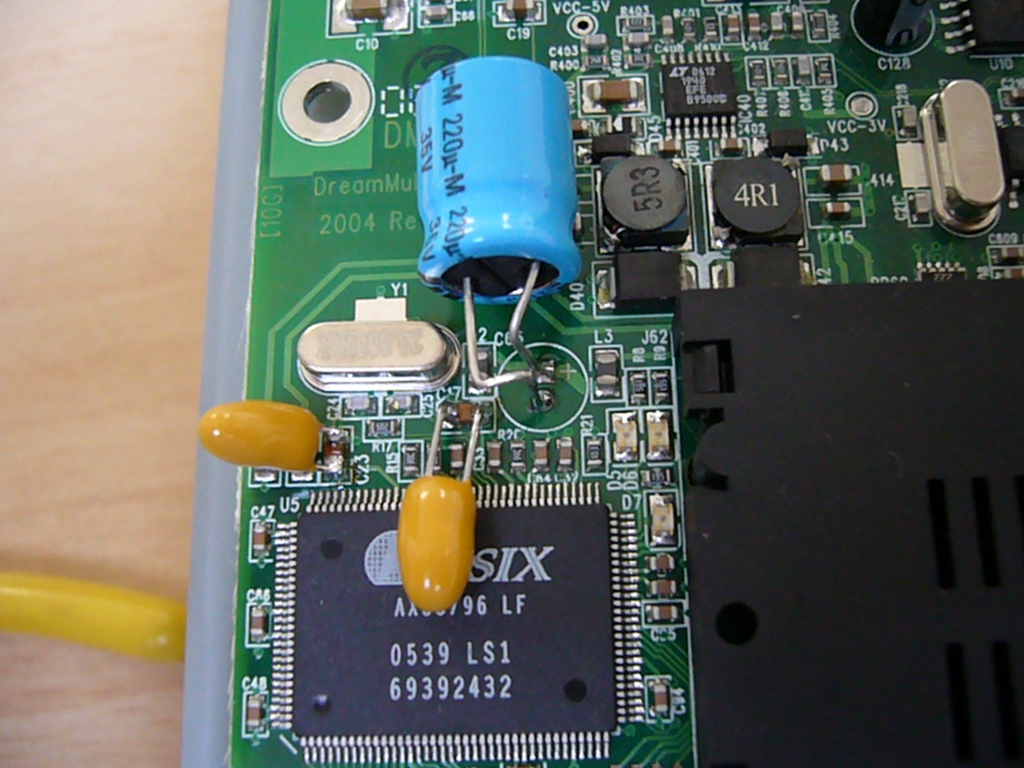

Heb dit probleem ook eerder gehad, maar toen bleek de grote elco bij het netwerk ic in slechte staat te zijn. Na vervangen was het knipperen van het netwerk lampje verdwenen en werkte het netwerk weer stabieler.
Origineel bericht van: Intersound
Same here. Heb toen gelijk van de gelegenheid om de netwerk hardware mod voor de DM500 aan te brengen. Sindsdien prima netwerk verbinding en zelfs timeshift is mogelijk. :D

Bedankt. Heb nu een tweede DM 500 S met exact hetzelfde
probleem. Zat wat tijd tussen maar ook deze zit gigantisch
op de netwerk switch te jitteren en hij reageert erg
traag op FTP opdrachten.
Zal eerst die grote eens vervangen !
Zie ik het trouwens goed dat die kleine
gewoon over de bestaande gesoldeerd zijn,
dus er parallel mee staan ?
Condensators worden minder door gebruik (meestal minimaal verschil).
Condensators paralel van elkaar zetten voegt toe aan de capaciteit dus je mag ze bij elkaar optellen.
(condensators die minder worden zijn deel van het probleem bij de oude CRT monitoren dat het beeld begint te buigen of niet meer de kant raakt van het scherm, en kan er zelfs voor zorgen dat hij bijvoorbeeld nog maar half zichtbaar is)
