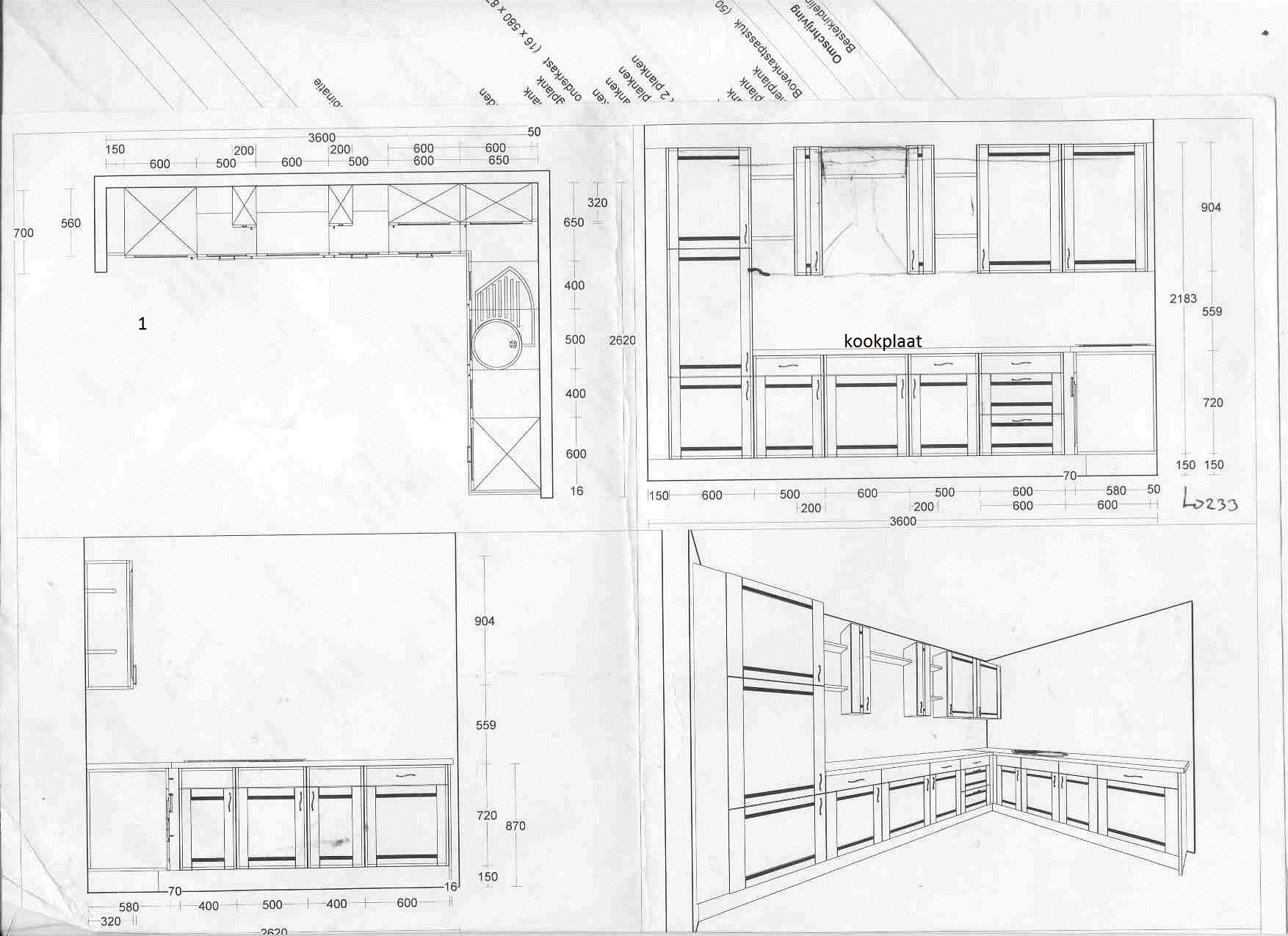

djpetit Geplaatst: 22 september 2010 Auteur Geplaatst: 22 september 2010 Ik hoop dat de foto zichtbaar is...de formaten staan erbij. In het plaatje heb ik erbij geschreven waar de ker. kookplaat zich bevindt. Ik ben vooral ook geinteresseerd aan wat voor (nis)maten ik dan moeten denken. mvgr, djpetit Rebox 9000HD, DM600; Twinmonoblock(19-23),78 cm Triax wok,Pioneer plasma scherm PDP436PE,Nikon D60,ps3 80 GB,, 9-9-9 getrouwd en trotse Pappa van de mooiste dochter ter wereld !
Tonskidutch Geplaatst: 22 september 2010 Geplaatst: 22 september 2010 een voorbeeldje van standaard combi/magnetron oven inbouw kastmoduul 60 cm dubbel geisoleerde oven, niets aan het handje. ciao overigens, had ik destijds maar eentje met een slede genomen in plaats van de klapdeur Alright Alright GHOSTWOMAN
Tonskidutch Geplaatst: 22 september 2010 Geplaatst: 22 september 2010 De meeste merken hebben een exacte opgave van maten en inbouw zie afbeelding dus als je witgoed of magnetron zoekt zijn er heel vaak dit soort plaatjes bij (heb die van mij met 60cm hoogte echter met 4 griphoekankertjes en een plankje van berkenmultiplex zo hoog mogelijk geplaatst opdat je geen rugverknelling krijgt - onder is daarmee een fijn afleg ruimte ontstaan voor de verzameling bakpapier en alu folies) succes Alright Alright GHOSTWOMAN
