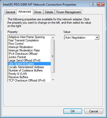

Gast Kimble Geplaatst: 8 oktober 2010 Geplaatst: 8 oktober 2010 Handleiding, Maak een folder aan op je c-schijf genaamd dig, je krijgt dan een map c:\dig Zet de onderstaande bestanden uit de iptool-file in de c:\dig map. host.exe, dig.exe, libdns.dll, libeay32.dll, libisc.dll, msvcr70.dll, cygwin1.dll, whois.exe, doshere.inf en resolv.conf Bestanden zijn nu geplaatst en edit nu met notepad of wordpad de resolv.conf Vervang 198.80.55.1 door het ip-adres die je hebt van je provider. (Heb je die niet dan pm even) Sla de resolv.conf op in de map c:\windows\system32\drivers\etc Boel nu herstarten Nadat de computer opgestart is, ga naar >start >bureauaccessoires en selecteer opdrachtpromt. Type: cd\ <ENTER> Type: cd dig <ENTER> Type: dig . NS @123.123.123.123 <ENTER> (123.123.etc is hier jouw ip-adres) Nu zal er een hele lijst met informatie moeten komen, en die zou ik willen zien. Komt er niks, foutmeldingen oid, dan heb ik stellig de indruk dat je kabel een crossed is en/of autonegotiation niet aanstaat. Dit is te bereiken via systeembeheer en dan je netwerkkaarteigenschappen. Zie bijlage. Suc6
