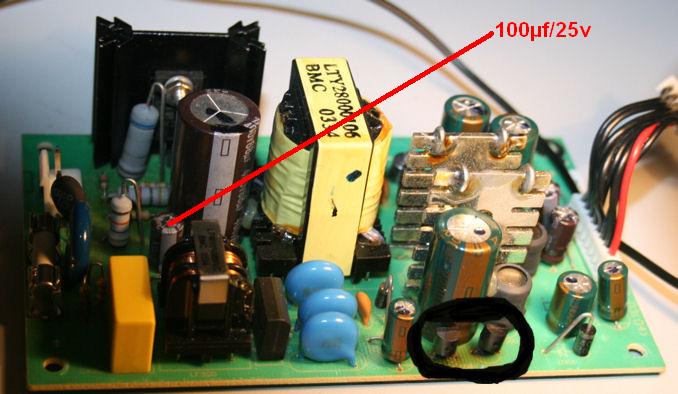

wat jij op die foto bijlage zwart omcirceld die twee transistors is daar ook wat mee moet ik deze ook vervangen
Dat is alleen voor als je geen signaal of slecht signaal hebt.
Gast zoezoquinha
Oké ik had al zo'n vermoeden in iedergeval bedankt voor je reactie.
zoezoquinha........
Sorry, zo gauw niet gezien.
Dat was nav een vraag over defecte transistoren
dus tbv jou advies
Nee, alleen de elco vervangen.
Als je nl toch bezig gaat.
Die elco is van de klacht; voeding "tikt"/ start niet op.
Kost je nog geen euro meer en je hebt preventief deze klacht gelijk verholpen.
gr. Erik

Geen probleem van die defecte transistoren. Ik dank je hartelijk voor je duidelijke uitleg vooral met de fotos, TOP!!
