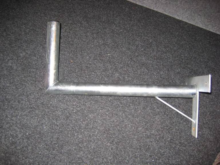

lujo Geplaatst: 17 oktober 2010 Auteur Geplaatst: 17 oktober 2010 Origineel bericht van: edbe misschien zijn de Inverto Multiconnect LNB beugel verschoven ?? Mijn schotel staat op een Z-vormige beugel en die zit echt muurvast. Echter ik heb vandaag gemerkt dat het "middelste" gedeelte van die Z-vorm beetje speling heeft. Qua speling is het erg weinig, maar blijkbaar zorgte dat voor mijn slechte ontvangst. Ik heb echter gene andere mogelijkheid dan een Z-vormige beugel te gebruiken. Nu heb ik dat middelste gedeelte beetje "teruggebogen" en ontvangst is weer ok. Maar wat me tegenvalt is dat die Inverto Multiconnect lnb's voor alle veranderingen gevoelig zijn. Regen, klein beetje verschuiving enz. Een andere optie is om die te vervangen door Alps lnb's maar ja krijg ik die Alps wel zover om 13E, 16E en 19.2E te ontvangen aangezien ze wel dikker zijn dan die Inverto Multiconnect. Ik ben bang dat niemand dat geprobeerd heeft.

arsat Geplaatst: 17 oktober 2010 Geplaatst: 17 oktober 2010 Materiaal hangt af van de lengte en de breedte van de beugel, maar als materiaal voor een platte steun mag je in ieder geval wel 4...5mm plaat gebruiken. (Als 'ie tenminste breed genoeg en niet al te lang is, anders nog wel wat dikker.) Een 'L' steun kun je toch ook wel kwijt? Heeft hetzelfde 'Z' profiel maar is veel sterker. VuPlus SoloSE2 met OpenPLIGilbertini OP100L 100cm - MTI AP82-XT2N twin LNB - DG380 rotorLocatie: 6.0E, 51.5N
lujo Geplaatst: 18 oktober 2010 Auteur Geplaatst: 18 oktober 2010 Origineel bericht van: media boy bekijk eens onderstaande link, misschien zeer nuttig voor Uhttp://www.sat4all.com/forums/ubbthreads...voo#Post1793518 Zeer nuttig om te zien dat er ook anderen zijn die problemen hebben met die Inverto's. Echter zie ik daar ook niemand die 13E, 16E en 19.2E naast elkaar zet op een Triax en gebruik maakt van andere lnb's. @ Arsat: Die Z-vorm zit bij mij vast aan het balkon (1 hoog) en moet bepaalde hoogte hebben omdat er af toe een vrachtwagen onder rijdt om grofvuil op te halen. Ik heb geen zin dat ie straks mijn schotel voor "vuil" ziet en die ook "meeneemt" :-)
