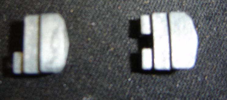

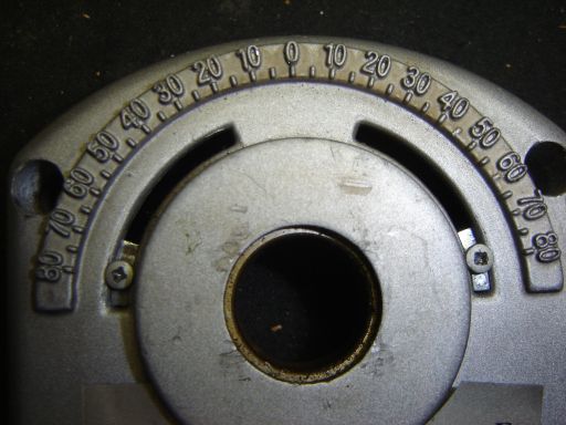

Niet erg bekend , maar er zitten wel hardware limieten in die standaard op maximaal staan .
Als je aan de onderzijde de sticker lostrekt zie je in de rondlopende sleuf , 2 kruiskopschroeven .
Door deze een paar slagen los te draaien kun je tezamen met het blokje wat binnenin zit , verschuiven .
Door de blokjes te bewerken is het mogelijk om aan beide zijden 5º extra bereik te verkrijgen .
Onderste afb. : rechts het standaard blokje en links de bewerkte .

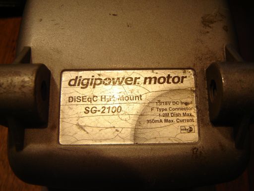

De digipower SG 2100A motor is echt zonder hardwarematige verstelbare lemiet schakelaar er is echter nog een 2e type
deze heeft een schotelas van 42 mm en heeft wel de extra schakelaars dit weet ik ook pas sinds kort.

Het type zoals boven afgebeeld is een SG-2100 , zonder de A
Heb je sticker rond de as los getrokken ?

Alle diseqc motoren die ik tot nu toe bekeken heb , hebben hardware eindschakelaars .
Om ze te kunnen verstellen moet de pijp van de motoras gehaald worden en de uiteinden van de sticker terug gevouwd worden .
Ik heb hier 2 stuks sg2100A zonder sticker of eindschakelaars.
Onder de pijp van de motoras zit...niets.
