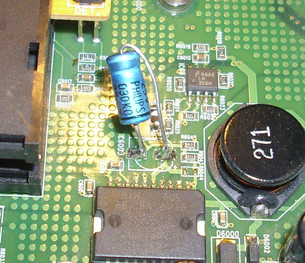

Er zit een compleet nieuwe voeding in de 7020....dus??
digipaps
Dus zou ik ook díe elco nog even vervangen. smile
pak de elco met een combinatietang vast
draai het een kwart slag om z´n as
trek hem los
desoldeer de 2 pennen
zet een een gewone elco op. let wel even op de polariteir (min/kant is zwart streepje). kheb er ook wel een foto van.
Stuur dan even een PM
gr. Erik
Overigens en dit ter aanvulling....de freezes komen voor bij het kijken van b.v. RTL4...hij werkt en dan ineens voor enkele seconden soms wel 20 staat het beeld stil..om daarna weer terug te komen en weer speelt.
Hetzelfde gebeurt dan wat later weer...
Ik heb dus de indruk dat het iets met het sharen (intern) te maken heeft, maar wellicht zie ik het wel verkeerd.. blush
digipaps
digipaps
"I'm not a complete idiot, some parts are missing"
Probeer het losdraaien en desolderen maar een op een sloopprint met SMD-condensatoren erop.
Mocht je het niet aandurven, dan PM je maar. T'is nog geen 10 minuten werk.
Als bijlage een foto van een herstelde 7020.
Met een gewone elco (geen SMD-behuizing).
Je kunt hierop duidelijk zien hoe de polarisatie moet zijn.
gr. Erik
