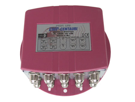

satencom Geplaatst: 7 november 2010 Geplaatst: 7 november 2010 er zijn problemen geweest met V1 maar de V2 is in 2 uitvoeringen ik zou gewoon voor de 8-1 EMP P 168-W V2 gaan en lnb's zijn ook goed ,je moet er altijd bij een T55 om denken dat de achter kant van de lnb niet hoger is als de voor kant van de lnb, dat zal in meeste gevallen altijd passen Volgens de wet van Bartjens moet het kunnen En met de vriendelijke groeten Hendrik En Is je Probleem opgelost? Help anderen door te vertellen hoe je dat hebt gedaan.
Gerard 76 Geplaatst: 7 november 2010 Auteur Geplaatst: 7 november 2010 ik vind die aansluitingen aan 3 kanten erg onhandig, vandaar dat ik voor die andere 9/1 wou gaan. Die problemen,zijn die er nu nog steeds of waren die er? Omdat de EMP die ik graag wil, bij onze oosterburen gewoon nieuw wordt verkocht. Maar wel als V1 uitvoering,vandaar m'n vragen.
Gast BBsat Geplaatst: 7 november 2010 Geplaatst: 7 november 2010 Origineel bericht van: Gerard 76 ik vind die aansluitingen aan 3 kanten erg onhandig, vandaar dat ik voor die andere 9/1 wou gaan. Die problemen,zijn die er nu nog steeds of waren die er? Omdat de EMP die ik graag wil, bij onze oosterburen gewoon nieuw wordt verkocht. Maar wel als V1 uitvoering,vandaar m'n vragen. Ik wilde ook alles aan 1 kant. Dit type werkt uitstekend en is gewoon in NL te koop voor niet te duur. Heb er zelf zeer recent 2 aangeschaft (Type: P.168-W2), was niet echt de moeite waard om dat bij de oosterburen te doen.
Gerard 76 Geplaatst: 7 november 2010 Auteur Geplaatst: 7 november 2010 Nou ja,ruim 20 of ruim 30 euro per stuk.....

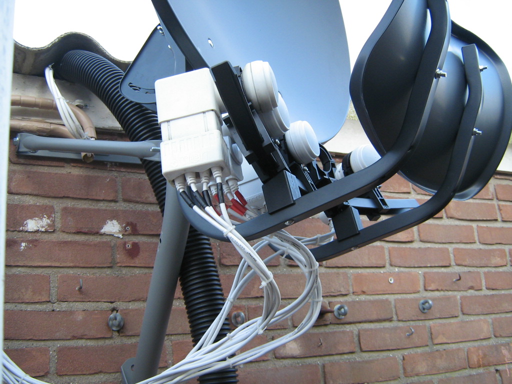

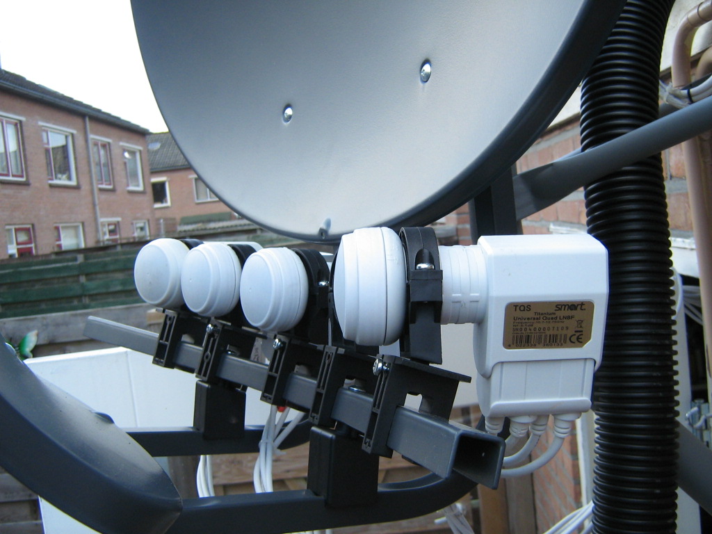

Gerard 76 Geplaatst: 24 november 2010 Auteur Geplaatst: 24 november 2010 Vandaag een begin gemaakt met de T55. Ik heb er momenteel 4 LNB's op. Thor,Hotbird,Astra1 en 3. Overal gemiddeld 12 tot 13 dB op,zeg maar 70 tot 75%. Dat is iets minder dan met de Triax 88. Vooral op Astra1 en 3 is het minder. De LNB's voor astra2 en sirius moeten nog. Wil ook proberen om 10 oost en 4 west erbij te krijgen. (heb hier nog 2 smalle LNB's liggen) Valt me op dat de LNB houders ook na vastzetten nog een klein beetje wiebelen.De beugel niet... Is dit normaal of moet ik ze nog wat aandraaien? edit,volgens mij heb ik de onderkant van de één na linkse houder (astra1) precies omgekeerd erop gezet
vGnp Geplaatst: 24 november 2010 Geplaatst: 24 november 2010 Origineel bericht van: Gerard 76 edit,volgens mij heb ik de onderkant van de één na linkse houder (astra1) precies omgekeerd erop gezet Waar zit de draaischaal? vGnp VU+ Ultimo4K - FBC Cable - VU+ Ultimo4K - FBC Satellite Kathrein KEA 1000/W - Wavefield T90 Satlook Digital NIT
