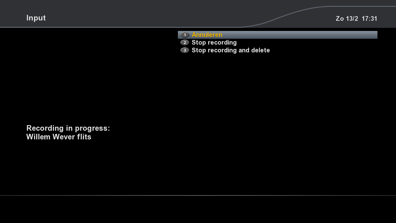

Stoppen van opnames kan al enkele weken vanuit de opname lijst.
Een rood bolletje geeft aan dat een opname loopt, als je die opname "verwijdert" dan wordt gevraagd of je de opname wil stoppen en/of wissen.

Opname verwijderen heeft tot gevolg dat je opname verdwijnt.
Als je nou je opname wil bewaren?
Totdat de programeurs met iets makkelijkers komen stop ik een lopende opname in het timer menu en wijzig de eindtijd naar een tijdstip dat al geweest is...
Beetje omslachtig maar het opnemen stopt gelijk en mijn opname blijft bewaart.
Sinds welk image is dit mogelijk? Als ik namelijk in de timerlijst kies voor verwijderen, dan vraagt hij alleen of ik hem echt wil wissen, ja/nee. Meer opties heb ik dan niet. Mijn OPLi 2.0 image is van 16-01-'11. Moet ik het image opnieuw installeren of kan ik ook de software updaten?
