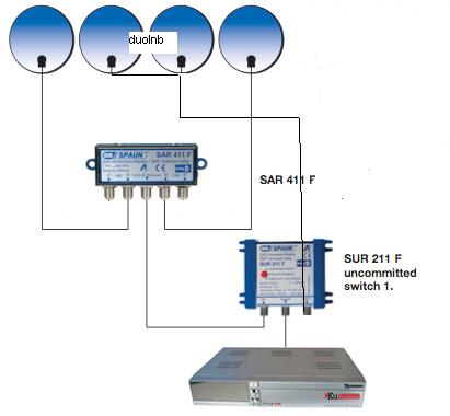

op mijn schotel zit een dou lnb voor astra 19,2 en 23,5. Nu wil het zo zijn dat ik nog een lnb heb liggen en deze wil ik richten op astra 28,2. Nu is mijn vraag gezien de duo lnb min of meer al een (commited) diseqc switch is, wil ik graag weten wat voor switch (commited of uncommited) ik nodig heb om de boel probleemloos te kunnen laten werken.
mijn 2de vraag is hier na, kan de rebox hier mee overweg?
Zo zou je het kunnen doen, en de rebox kan hier ook mee overweg.
thnx voor de oplossing, maar nu zit ik met het probleem ik heb maar 1 lnb extra, moet ik dan alsnog die commited switch er tussen zetten en die naar de uncommited switch laten gaan?

Je kan het volgende proberen, soms werkt dit.
Je neemt een gewone 4-1 diseqc switch, en maakt een doorverbinding tussen ingang 1 en 2.
Op deze eerste 2 ingangen sluit je de duo lnb aan.
Op ingang 3 sluit je de losse extra lnb aan.
Wanneer je nu op diseqc 1 of 2 schakelt, Astra 19 en 23, wordt je ontvanger in beide gevallen doorgeschakeld met de duo lnb.
Het is volgens het boekje geen ideale situatie, maar in de meeste gevallen werkt het wel.
Je kunt het ook alleen met een UC switch doen
