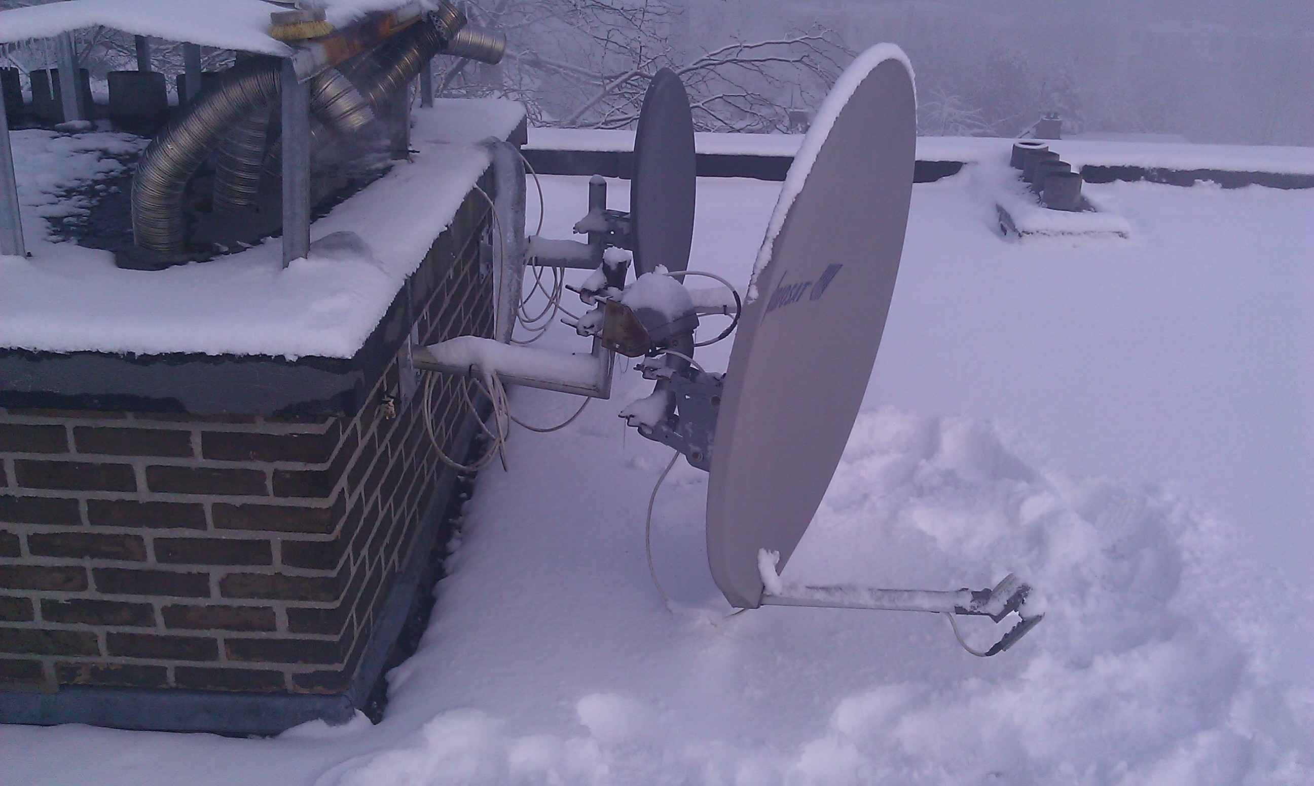

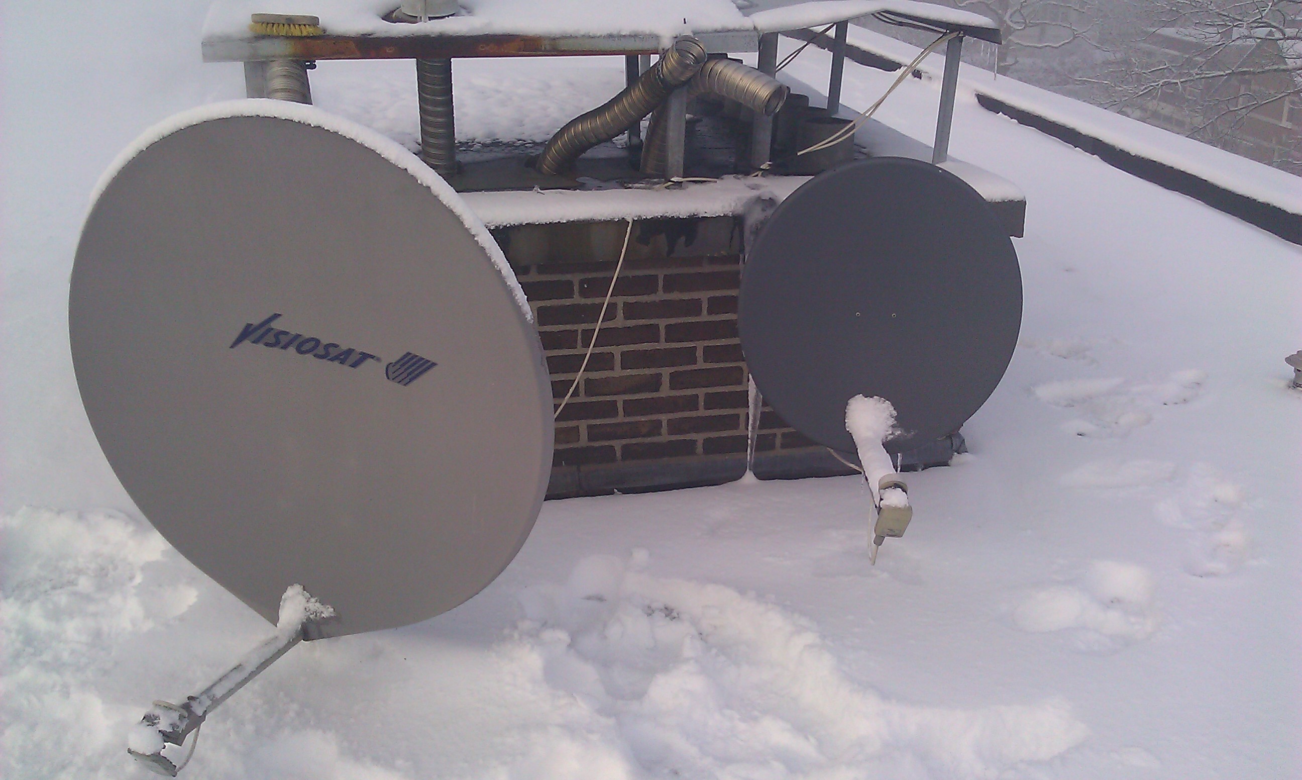

Als je de hobby weer eens op pakt :-)
Als je ivm een longontsteking thuis zit en weer eens gaat spelen met het spul kan je wel eens voor vreemde dingen komen te staan :-)
De draaibare dus geen signaal meer (duh) maar kleintje doet het nog dus nog wel tv :-)
Plan:
- Draaibaar beugel vervangen en werkend maken voor de fun.
- Kleine schotel vervangen voor ??
Tja voor wat ... ik hoor graag wat tips van jullie.

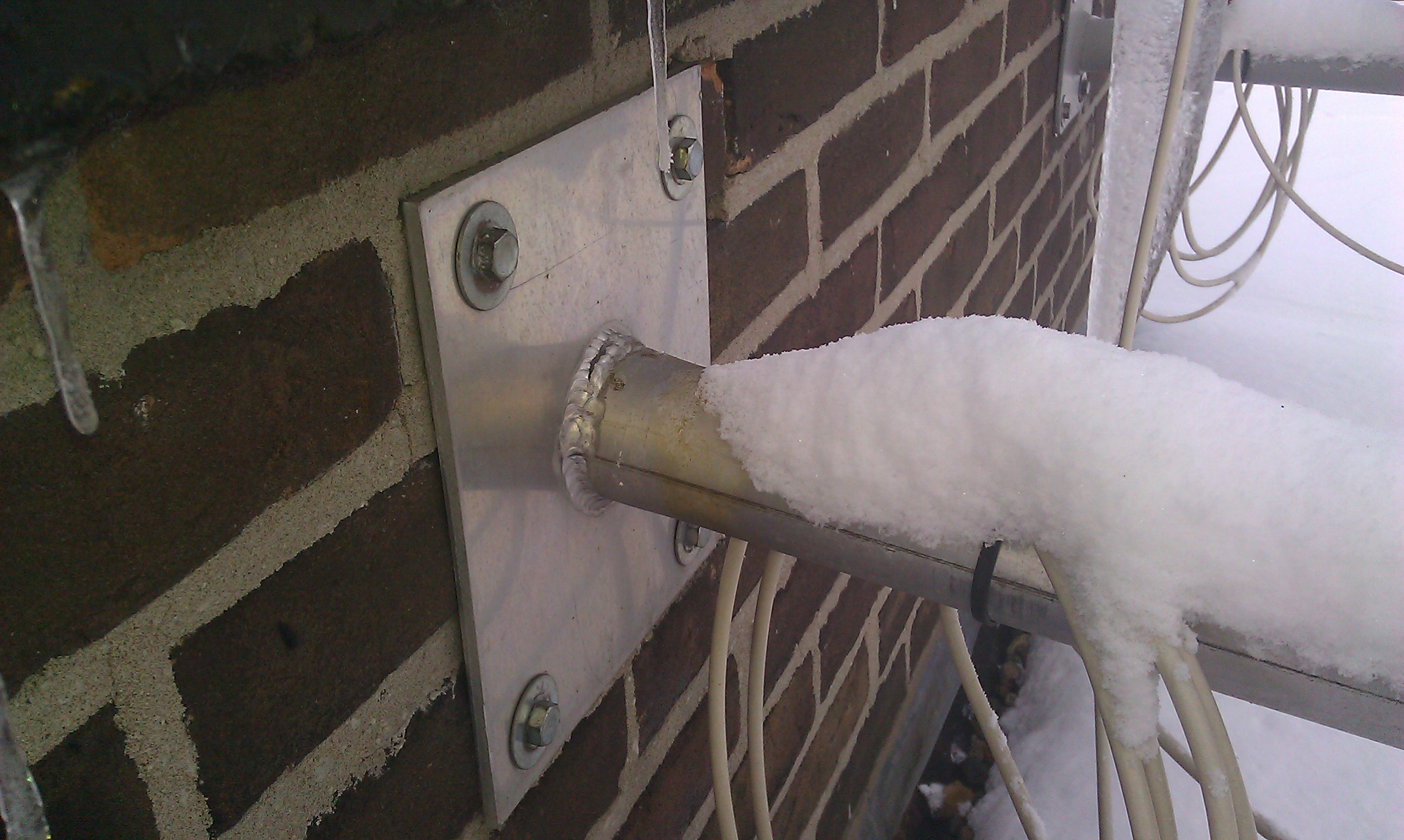

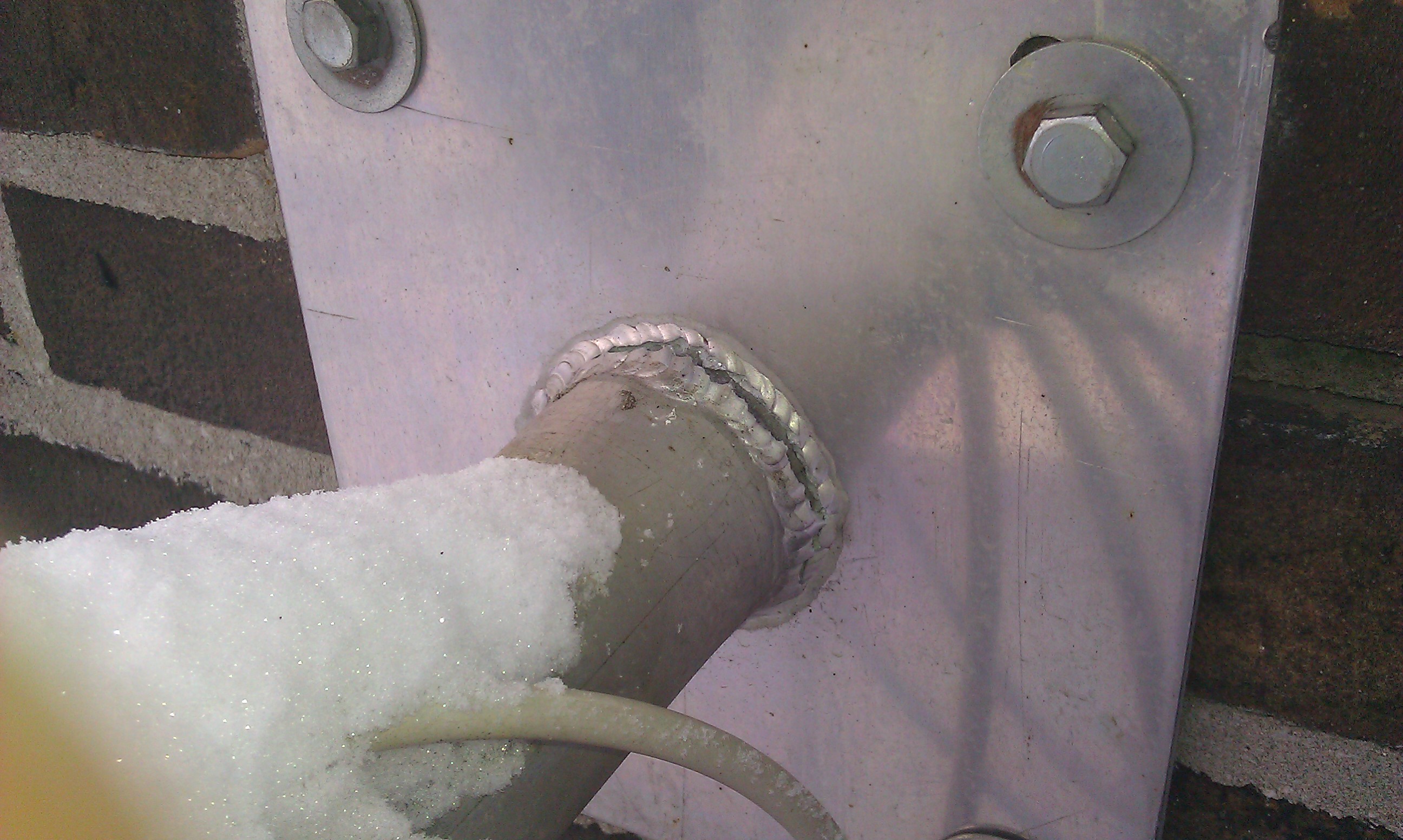

T 90. En onder geen voorwaarde die aluminium beugels meer gebruiken. Heb ook al 's nachts buiten gestaan in de storm een schotel van een wisse ondergang te redden smile.

Goeie tip. Maar ik ga deze lassen met een aantal driehoeken hier en daar. Kan die geen kant meer op.
Voor de T90 of bigbi? Staal? Gaat wel roesten. Of misschien eentje van RVS ...
