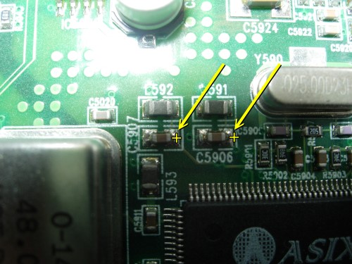

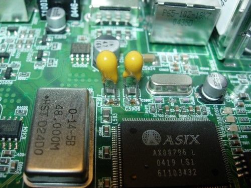

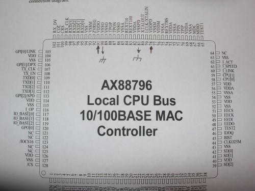

iemand Geplaatst: 1 januari 2011 Geplaatst: 1 januari 2011 zit in je 7020 wel de netwerkmodificatie ( 2* 4,7 uF / 16 volt, tantaal)? eerst nog even testen of streamen van een PC naar je 7020 wel performt ? Ax88796.pdf gr. Erik
