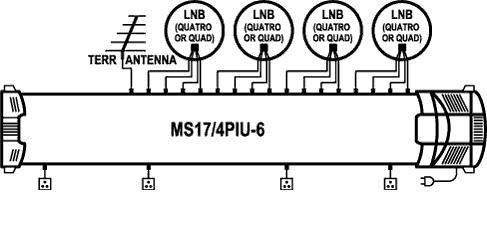

zo eentje bijvoorbeeld van EMP met drie extra quattro lnb's

Dus je moet er 3 quatro LNB bij kopen en een 16 x 4 EPM multiswitches.

Dit houd dus in dat mijn huidige multiswitch weg moet en een andere er voor in de plaats maar dan moeten alle kabels van elke LNB ook naar binnen gevoerd worden of te wel ik heb er nu 4 zitten en dan komen er nog eens 12 bij dus totaal 16 kabels van de LNB´s naar een nieuwe multiswitch, de 17 x 4 EMP bv niet de 16 x 4 want Ziggo moet er ook nog bij, en dan 3 nieuwe quatro LNB´s plus een multifeed.
Totale kostenplaatje ±400 euro
