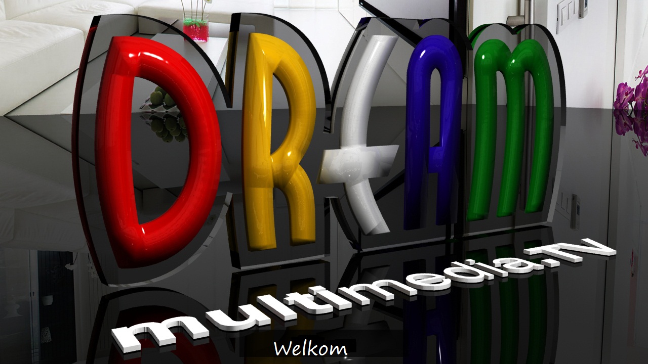

Loui (K) Geplaatst: 15 januari 2011 Auteur Geplaatst: 15 januari 2011 Origineel bericht van: Littlesat De bootlogo staat hier: /usr/share/bootlogo.mvi je moet een mvi maken. een jpg zal niet werken. Dat weet ik dat heb ik ook zo gedaan. ik heb bootlogo.mvi veranderd maar toch komt bij het opstarten toch nog eerst de Pli logo en even later pas die ik erin heb gezet.ergens wordt er een foto ingelezen die niet veranderd wordt.En dat is alleen in OpenPli 2.0. bij OpenPli 1.0 had ik dit niet.Ik gebruik deze bootlogo nog in jpg maar is ook in mvi
Loui (K) Geplaatst: 15 januari 2011 Auteur Geplaatst: 15 januari 2011 Ik heb de bootlogo.mvi er maar bij gedaan kun je zelf eens zien wat ik bedoel.deze bootlog overschrijf ik in usr/share.

mobieltje Geplaatst: 16 januari 2011 Geplaatst: 16 januari 2011 Ik heb je bootlogo.jpg een beetje bijgewerkt met Paint i.v.m. wat witte en zwarte strepen in het plaatje. Kan jij dit plaatje omzetten naar bootlogo.mvi ? b.v. dank. Grts.
