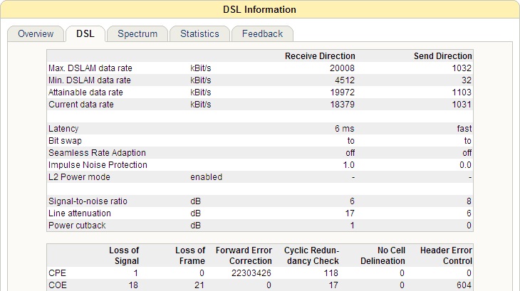

Wat betekenen al in die erros in mijn router?
Onderstaand een overzichtje van mijn router.
Kan iemand toelichten waar deze errors vandaan komen?
Kan het zijn dat deze errors de snelheid van het internet beïnvloeden?
Mijn setup: Zakelijk ADSL met de 807WL modem/router i.c.m. een eigen Dlink 655 router.

Vrij normaal voor ADSL in combinatie met hoge snelheid en een wat mindere kwaliteit koperleiding centrale <> huis.
Je kunt er wel vanaf komen maar dan moet je de modem wat lager laten intrainen, gaan dan wat minder bitjes per seconde door de lijn maar de bitjes die erdoor gaan zijn dan wel foutloos.
Zou zeggen neem de foutjes voor lief smile

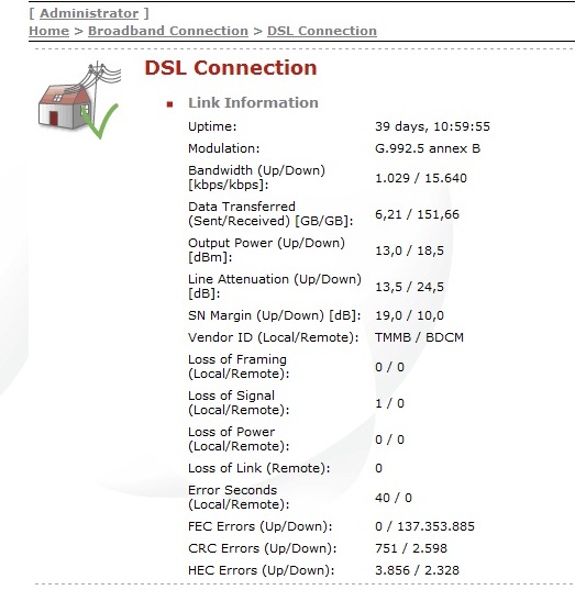

In de bijlage mijn dsl fouten als vergelijking
Ok, dank je. Gewoon niet over druk maken dus.
Maar dat intrainen is toch iets waar je zelf geen vat op hebt?
