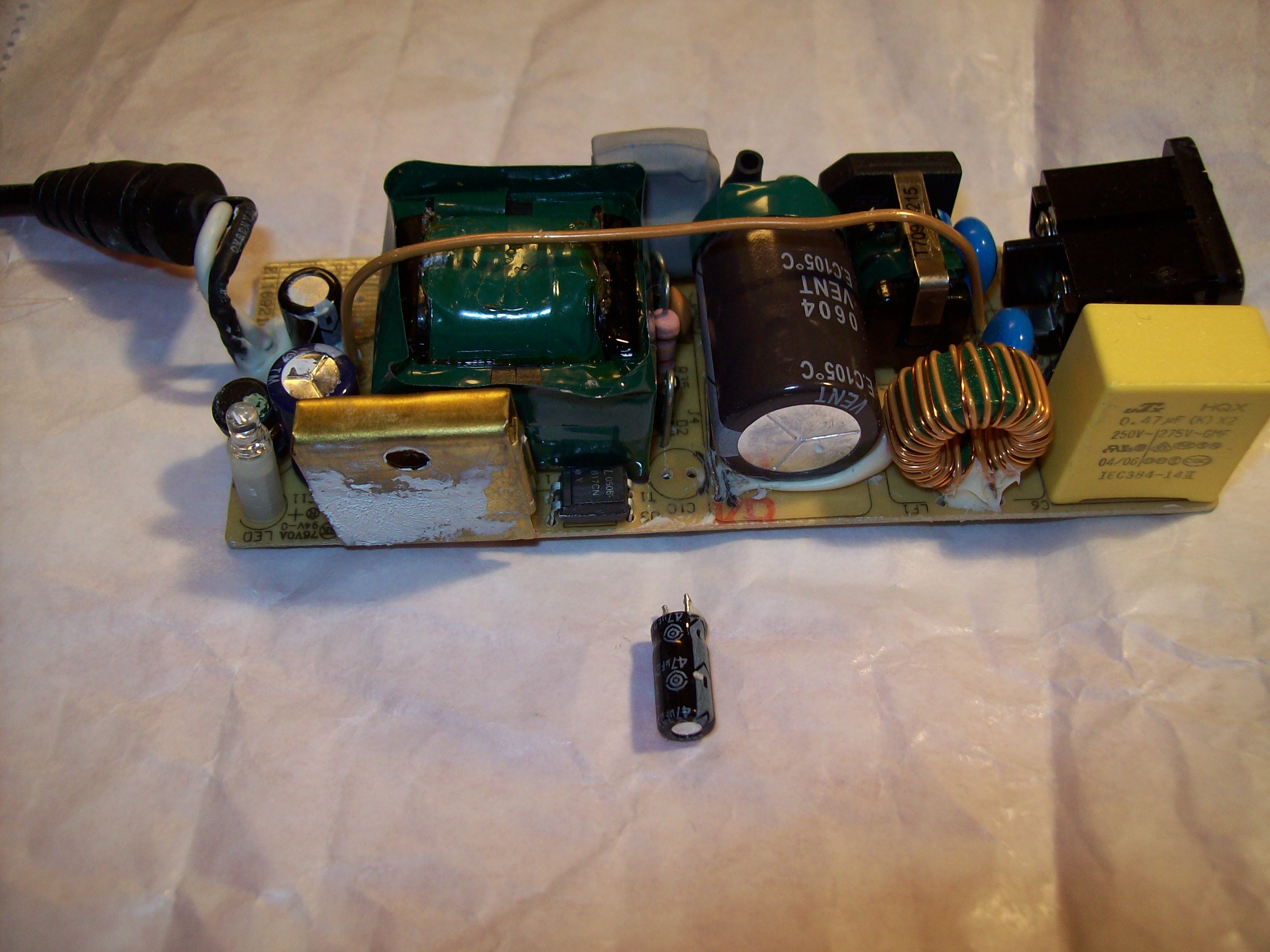

iemand Geplaatst: 20 januari 2011 Geplaatst: 20 januari 2011 Controleer eerst je voeding. Als de werkspanning inzakt tijdens gebruik kan mogelijk alleen het lampje branden maar functioneert de rest niet of nauwelijks. Meet hiertoe de voeding eens onbelast en belast. Is dit het geval, begin dan eens met C10 te vervangen. Wordt dit je allemaal te ingewikkeld probeer dan eerst eens een andere voeding. Mocht je verder hierbij hulp nodig hebben dan lees ik het hier wel of stuur een PM. gr. Erik
