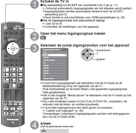

Hier in de bijlage staat precies het moet
als je de scart ingangen niet ziet dan wil dit zeggen dat ze zijn uitgeschakeld , doe het volgende menu > instellingen > tv instellingen > labels voor ingangen > en dan zie je ze allemaal , vermoedelijk staan scart 1 en 2 op overslaan , hier moet je dus met de knop links/rechts van je afstandsbediening een naam geven , dan afsluiten en ze staan weer netjes in je av menu
Kreeg ik maar zo'n mooi lijstje. Dat is dus het probleem. Op naar de volgende tip ;-)

Origineel bericht van: katwezel
laat iets weten als het ok is ?
Deze informatie heb ik zojuist geforward. Ik laat weten wat het resultaat is .. Alvast bedankt
Perfect !. Dit was de oplossing. Bedankt voor de Tip
