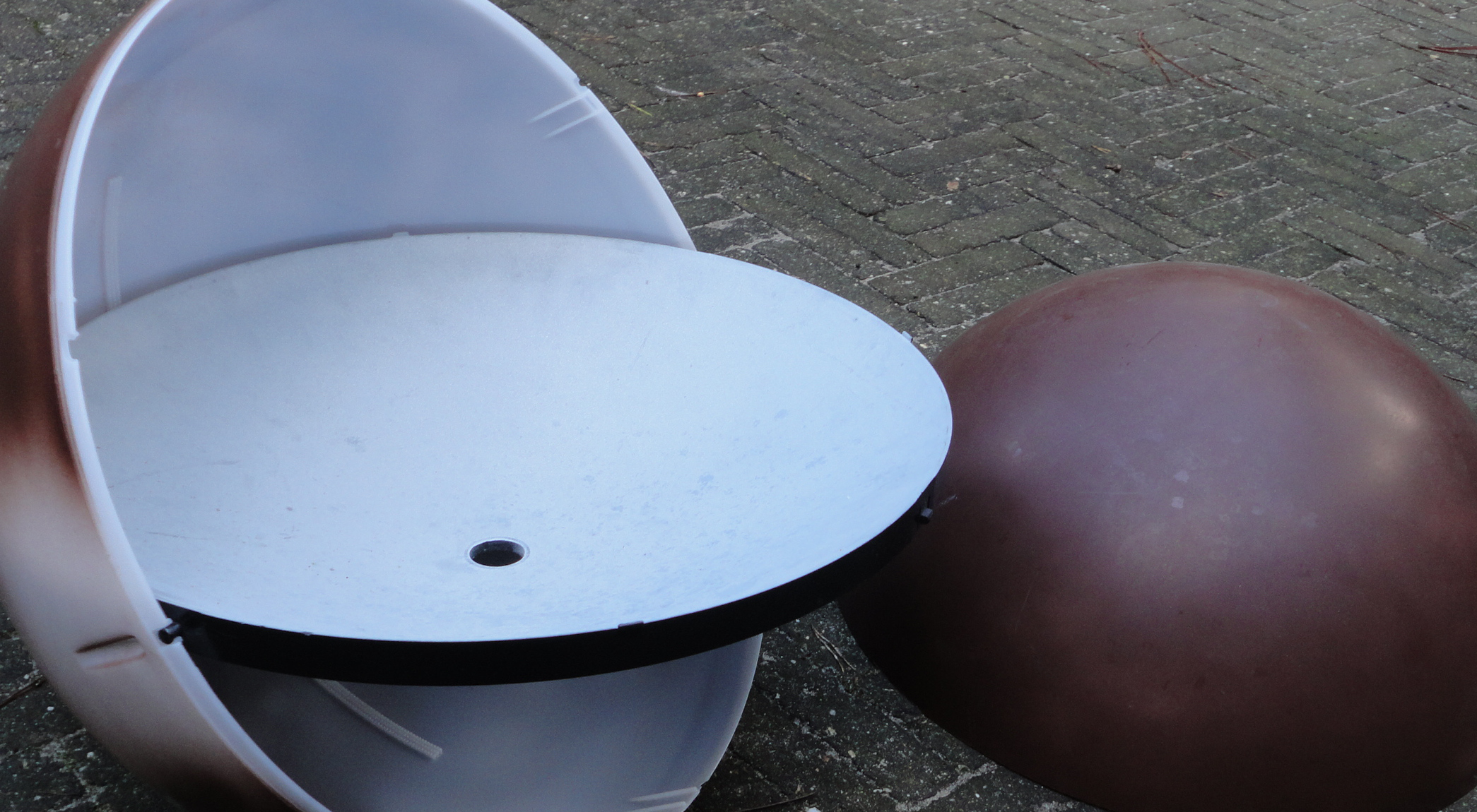

Zij hebben altijd in een appartement in Frankrijk een bol gehad met daarin een schotel en de horn feed daarop. Na rondneuzen op internet en gezoek in het forum kwam ik erachter dat het een zogenaamde Cassegrain schotel is, alleen dan dus geplaatst in een volgens mij zelfgefabriceerde plastic bol (door de vorige Nederlandse bewoner). Dit omdat gewone schotels niet zomaar op het balkon mogen staan daar.

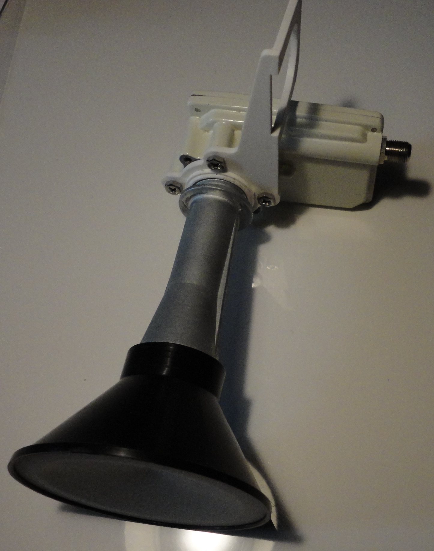

Zal morgen eens een winkel langsgaan waarbij ik op de internetpagina een LNB zag vergelijkbaar met de MTI AP8-TW, dus zonder een feed horn, want de LNB zat bij deze namelijk achter de schotel geschroefd op de feed horn die boven op de schotel zat.

Heb je ook een foto van de Feedhorn en de schotel .
Bij deze van de Feedhorn geschroefd op de LNB

Origineel bericht van: satencom
En bij deze van de schotel hangend in de plastic bol. (kap ernaast zit er normaal op en maakt het een complete bol)

Ben naar een winkel geweest, wat informatie erover gevraagd en daar deze LNB gekocht: Inverto IDLR-SINF00
Maar nu zie ik nergens C120 bij deze LNB staan, wel Single Flange. Maakt dat nog uit of zou deze in principe gewoon moeten werken met mijn systeem?
Hoi stoereboer,
Dat is idd het goede type dat noemen ze nou een C-120 flens lnb, als de externe afmetingen gelijk of kleiner zijn dan de MTI moet die passen(dit ivm met het passen in de bol) .
