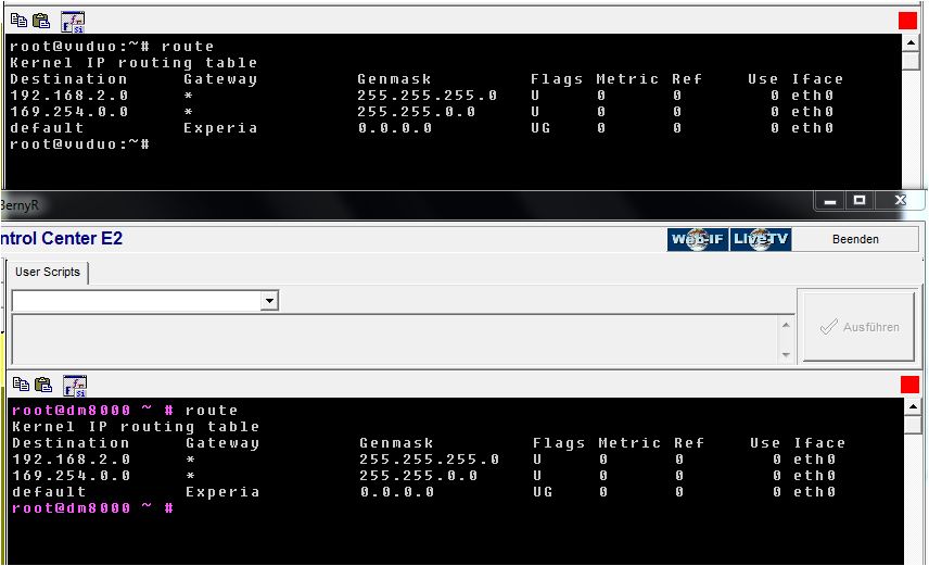

Neptunus Geplaatst: 26 januari 2011 Geplaatst: 26 januari 2011 Ik krijg bij netwerktest (pli 2.0) steeds bij "lokaal netwerk" als resultaat in het rood "verbroken" te zien. De rest wordt wel groen behalve DHCP maar dat kom omdat ik die heb uitgeschakeld. Alles geprobeerd, nieuwe flash, kabels nagekeken, reset box en experiabox, er verandert niets. Het vreemde is dat eigenlijk alles het doet: applicaties downloaden, verbinding met de NAS en de andere box, remote tv vanaf de partnerbox plugin, maar niet de remote timer van de partnerbox plugin en laat ik die nu veel nodig hebben! Daar krijg ik een connectie fout. Kan dat aan die foutmelding over het lokaal netwerk liggen? Of is er iets anders aan de hand? Dreambox 8000 & VU+ Duo Synology DS201 NASITV van KPN + digitenne LG55B6V Oled TV

chrisch Geplaatst: 26 januari 2011 Geplaatst: 26 januari 2011 Als je het commando "route" uitvoert via telnet, krijg je dan ook zoiets als dit? Code: root@dreambox ~ # routeKernel IP routing tableDestination Gateway Genmask Flags Metric Ref Use Iface192.168.2.0 * 255.255.255.0 U 0 0 0 eth0default Vigor.router 0.0.0.0 UG 0 0 0 eth0 (vigor.router = 192.168.2.1 = mijn gateway) Staat je netmask voor je lokale netwerk goed? (255.255.255.0 voor 192.168.2.0) Gebruik je iptables? Logic will get you from A to B. Imagination will take you everywhere.
Neptunus Geplaatst: 26 januari 2011 Auteur Geplaatst: 26 januari 2011 OK, er zijn twee boxen: een DM8000 zonder harddisk (Pli 1.0) en een VU+Duo met interne harddisk (Pli 2,0) en een NAS. Alles is aan elkaar verbonden via de exp. box. Als ik op de DM8000 een netwerk test doe is alles goed. Als ik op de VU een netwerk test doe krijg ik bij lokaal netwerk de melding "verbroken". De instellingen zijn bij beide boxen exact hetzelfde: Statische IP, gateway en primaire DNS is 192.168.2.254. Netmask hetzelfde, in de router beide IP adressen ingevoerd als zijnde statische adressen met bijbehorende MAC adressen. Alles werkt behalve de partnerbox timer van de DM naar de VU andersom wel. dit zijn de resultaten van het commando route: Dreambox 8000 & VU+ Duo Synology DS201 NASITV van KPN + digitenne LG55B6V Oled TV
Neptunus Geplaatst: 26 januari 2011 Auteur Geplaatst: 26 januari 2011 Het ligt toch aan het image, net even BH geinstalleerd en daar is het wel goed, vreemd. Ik kan alleen nergens vinden waar ik CCcam kan downloaden en installeren in BH. Dreambox 8000 & VU+ Duo Synology DS201 NASITV van KPN + digitenne LG55B6V Oled TV
Loui (K) Geplaatst: 26 januari 2011 Geplaatst: 26 januari 2011 Origineel bericht van: Neptunus OK, er zijn twee boxen: een DM8000 zonder harddisk (Pli 1.0) en een VU+Duo met interne harddisk (Pli 2,0) en een NAS. Alles is aan elkaar verbonden via de exp. box. Als ik op de DM8000 een netwerk test doe is alles goed. Als ik op de VU een netwerk test doe krijg ik bij lokaal netwerk de melding "verbroken". De instellingen zijn bij beide boxen exact hetzelfde: Statische IP, gateway en primaire DNS is 192.168.2.254. Netmask hetzelfde, in de router beide IP adressen ingevoerd als zijnde statische adressen met bijbehorende MAC adressen. Alles werkt behalve de partnerbox timer van de DM naar de VU andersom wel. dit zijn de resultaten van het commando route: Zo ziet het er bij mij ook uit dus daar ligt het niet aan.Als ik commando route geef in telnet dan zie ik het zelfe als in jou afbeelding.Probeer eens met WinCommander verbinding te krijgen met je box.Ik stel mij box altijd zo in: Stop IP 192.168.1.65 daarme stuur ik ook de image naar de box.Zodra ik alles heb geinstalleerd ga ik naar netwerk en zet DHCP uit,Dan maak ik van 192.168.1.65 192.168.1.8 de rest verander ik niet,Opslaan klaar.
Gast MiLo Geplaatst: 26 januari 2011 Geplaatst: 26 januari 2011 Origineel bericht van: Neptunus ...Alles werkt behalve de partnerbox timer van de DM naar de VU andersom wel. Dus de boxen kunnen wel bij elkaar mounten bijvoorbeeld? En ping, telnet, ftp ook? Dan is er met het netwerk niets aan de hand. Die netwerktest in Enigma trekt sowieso rare conclusies, zal die ook eens op de lange lijst met todo's zetten...
