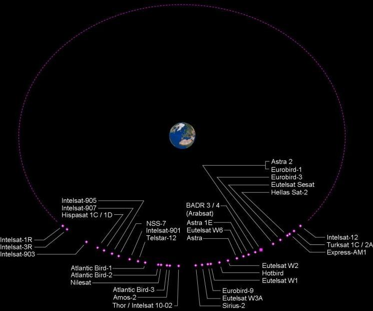

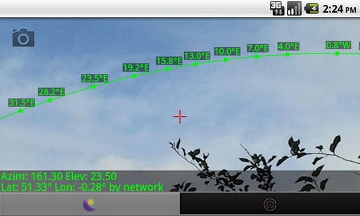

Tonskidutch Geplaatst: 15 september 2016 Geplaatst: 15 september 2016 (aangepast) men kan ook gewoon antwoorden dat - afhankelijk van vrije zicht op de satellieten aan de Clarkbelt - met de juiste footprint / beam t.o.v. schotel diameter menig satelliet te ontvangen is er zijn ook speciale websites die U daarbij helpen wat aan UW hemel staat is het makkelijkste te bepalen met een satfinder zoals de dishpointer app voor smartphones bijgaande afbeeldingen zijn a een vereenvoudigde Clark Belt b een beeld van waar de satellieten aan de hemel staan volgens de satfinder app p.s. de Locatie Londen in afbeelding 2 toont dat hoe lager de satellieten aan de horizon staan hoe minder kans u ontvangst zult hebben bij een bepaalde schotel diameter. 15 september 2016 aangepast door Tonskidutch Vienna Ultravox - remastered
