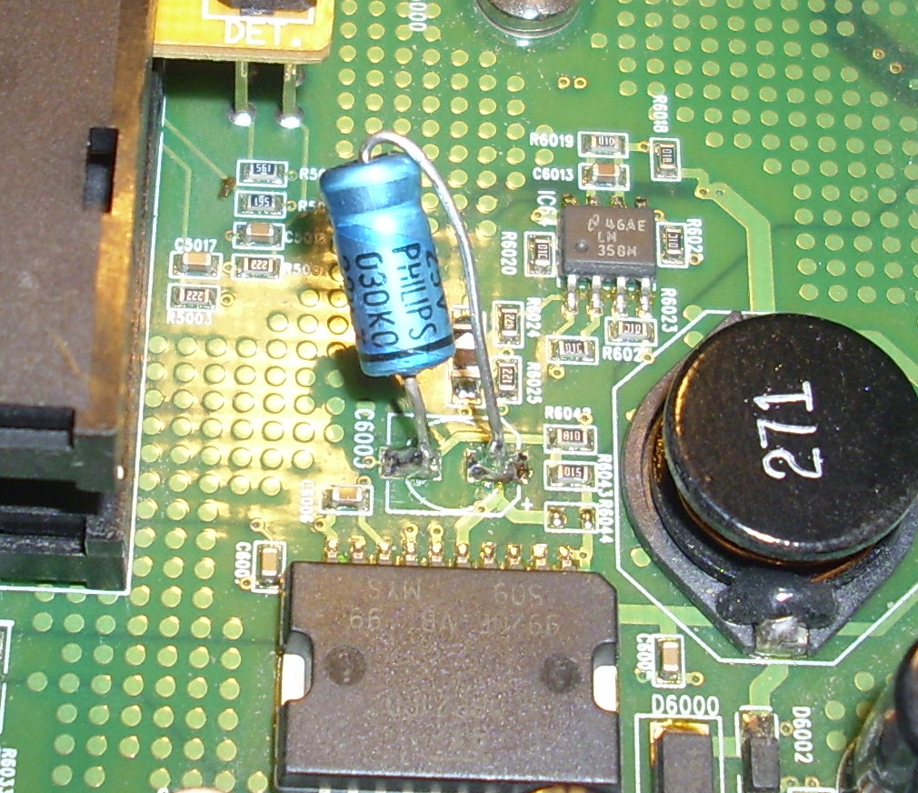

abu_ilya Geplaatst: 12 februari 2011 Delen Geplaatst: 12 februari 2011 Eind vorig jaar begon mijn dreambox 7020 volgend fenomeen te vertonen: de motor weigerde vaak te draaien ttz er kwam wel de melding "service not found" maar nadien bleef het wachten op "motor turning...", die weigeringen waren aanvankelijk sporadisch en door driftig over en weer te zappen lukte het dan soms weer wel, maar momenteel kan ik soms een half uur of langer proberen om de schotel in beweging te zetten. Een vriend van me met dezelfde dreambox en motor (moteck SG-2100) kreeg met gelijkaardige fenomenen af te rekenen, het vreemde is nu dat mijn vriend een DM800 gekocht heeft en de motorproblemen volledig opgelost zijn, mag ik hieruit concluderen dat de oorzaak niet onze motor is maar de DM7020 die na een paar jaar gaat "haperen", zou dit aan de voeding kunnen liggen? Iemand een idee hoe dit eenvoudig te checken? alle ideeen en hulp welkom abu ilya Link naar reactie Delen op andere sites Meer opties om te delen...

iemand Geplaatst: 12 februari 2011 Delen Geplaatst: 12 februari 2011 vervang de 22Khz elco gr. Erik Link naar reactie Delen op andere sites Meer opties om te delen...

iemand Geplaatst: 12 februari 2011 Delen Geplaatst: 12 februari 2011 toelichting: de 22Khz is noodzakelijk voor de Disqc-communicatie; maw opdracht aan je rotor "ga draaien naar" gr. Erik Link naar reactie Delen op andere sites Meer opties om te delen...
abu_ilya Geplaatst: 12 februari 2011 Auteur Delen Geplaatst: 12 februari 2011 Origineel bericht van: vGnp Origineel bericht van: iemand vervang de 22Khz elco Linkje vGnp Waar precies in de dreambox vind ik die elco en wat is zijn waarde (normaal in µF)? dank bij voorbaat abu ilya Link naar reactie Delen op andere sites Meer opties om te delen...

iemand Geplaatst: 13 februari 2011 Delen Geplaatst: 13 februari 2011 Pak de elco vast met een combinatietang draai hem 90 graden om z'n as evt 180 graden de andere kant op en hij komt los Desoldeer de aansluitpennen en zet er een andere elco op. Hoeft geen SMD te zijn als het maar 22 uF is met 25 volt werkspanning (en de werkspanning mag meer zijn, maar dan is de elco wel qua behuizing groter;-) Let ook even op de de polarisatie van de elco; zwarte streep is de min-zijde. gaatje lukken. gr. Erik Link naar reactie Delen op andere sites Meer opties om te delen...

abu_ilya Geplaatst: 15 februari 2011 Auteur Delen Geplaatst: 15 februari 2011 Origineel bericht van: iemand Pak de elco vast met een combinatietang draai hem 90 graden om z'n as evt 180 graden de andere kant op en hij komt los Desoldeer de aansluitpennen en zet er een andere elco op. Hoeft geen SMD te zijn als het maar 22 uF is met 25 volt werkspanning (en de werkspanning mag meer zijn, maar dan is de elco wel qua behuizing groter;-) Let ook even op de de polarisatie van de elco; zwarte streep is de min-zijde. gaatje lukken. Hoera! Het is gelukt, ik heb de aluminium-smd-elco van 22uF/25V vervangen door 2 niet gepolariseerde smd-condensatoren van 10uF/25V die ik bovenop elkaar gesoldeerd heb (parallelschakeling) en de motor draait weer! Weer eens blijkt hoe fout het is elco's te gebruiken op plaatsen waar teveel hitte ontstaat. Hartelijk dank aan allen hier mvg. abu ilya Link naar reactie Delen op andere sites Meer opties om te delen...
