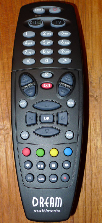

simcat Geplaatst: 9 november 2011 Geplaatst: 9 november 2011 (aangepast) Weet iemand hoe ik bij audio kom. Wanneer ik ipv Duits de Engelse taal wil hebben heb ik op de ET9000 AB een apparte knop "Audio". Op de DM800(se) AB heb ik die knop niet meer. 9 november 2011 aangepast door simcat SimCat ET9000 Open PLI DM800 Open PLI DM500 Open PLI Visiosat Astra 1+2+3
Gast Cobus R Geplaatst: 9 november 2011 Geplaatst: 9 november 2011 die staat er toch gewoon op rechtsonder de info toets en anders druk eens op de gele knop
simcat Geplaatst: 9 november 2011 Geplaatst: 9 november 2011 Thanks Cobus is idd de gele toets ! SimCat ET9000 Open PLI DM800 Open PLI DM500 Open PLI Visiosat Astra 1+2+3
Gast Cobus R Geplaatst: 9 november 2011 Geplaatst: 9 november 2011 Dan heb jij een ab van de 8000 met die extra rij knoppen ? Zo ja die heb ik hier ook en werkt super op de ET's kun je ff een foto plaatsen van de ab.
simcat Geplaatst: 9 november 2011 Geplaatst: 9 november 2011 (aangepast) Deze dus. ff op het plaatje klikken voor een vergroting . 9 november 2011 aangepast door simcat SimCat ET9000 Open PLI DM800 Open PLI DM500 Open PLI Visiosat Astra 1+2+3
Gast Cobus R Geplaatst: 9 november 2011 Geplaatst: 9 november 2011 Inderdaad dat is een 8000 ab die heb ik ook en daarom werkt de audio niet want die zit er niet op op die plaats zit nu de help toets.
