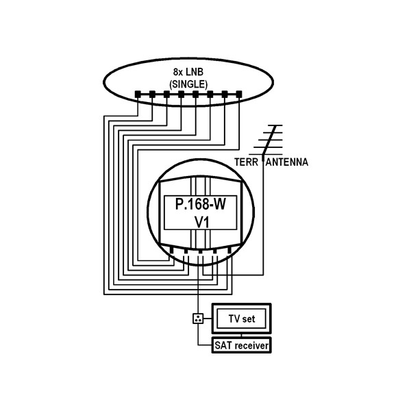

Gast SatMann
Origineel bericht van: dolphs
Hoe zit het eigenlijk met het DVB-T gedeelte, is dat een kwestie van een buitenantenne erop aansluiten en transporteer je dan als "bonus" dvb-t signaal door de coax naar je sat ontvanger?
de EMP 16/1 en 8/1 hebben een poort waar je naast je lnb's ook je dvb-T kan meesturen..dus makkelijk.
zie tekening als info
