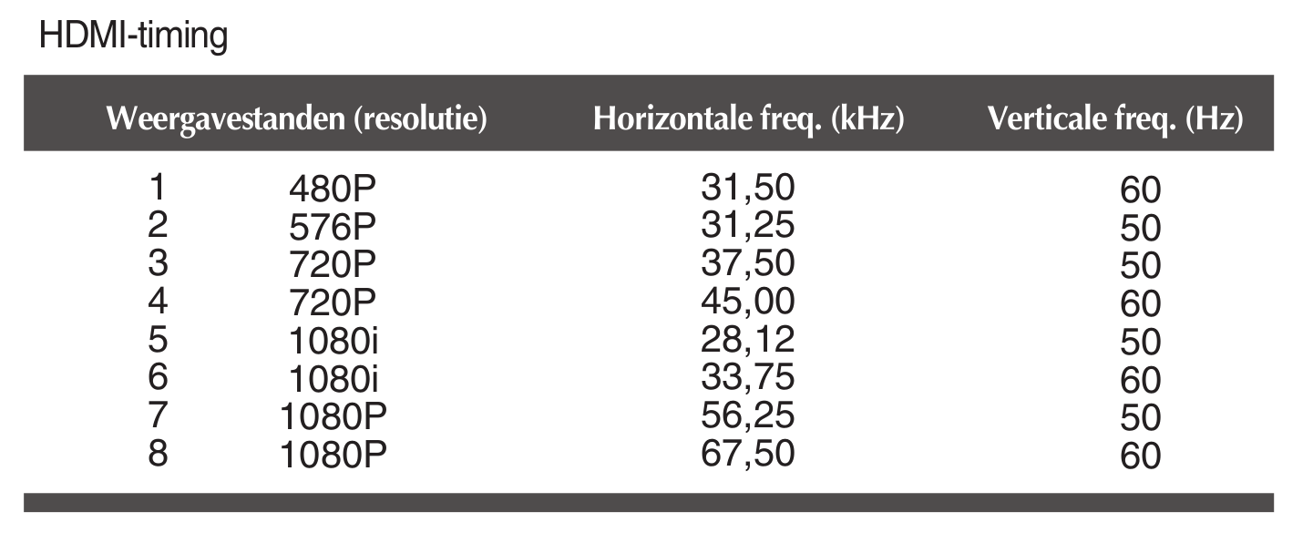

  • Moderator
Hmmz, ik zie op de website van de fabrikant van mijn monitor dat deze niet meer leverbaar is.
Maar hoe dan ook, ding aansluiten op hdmi, en gewoon superstrak beeld, zowel sd als hd content geen enkel probleem.
Monitor die ik heb heeft een engine aan boord die voor hdmi een aantal speciale modi heeft (games / film / enz), ik denk dat dat er voor zorgt dat het er prima uit ziet.
grin, zie net dat het ding 22" is smile
@duolist, ik stuur je wel een mailtje met details.
groet,
Wiz
Edit, hdmi modes uit de manual geknipt en bijgevoegd
