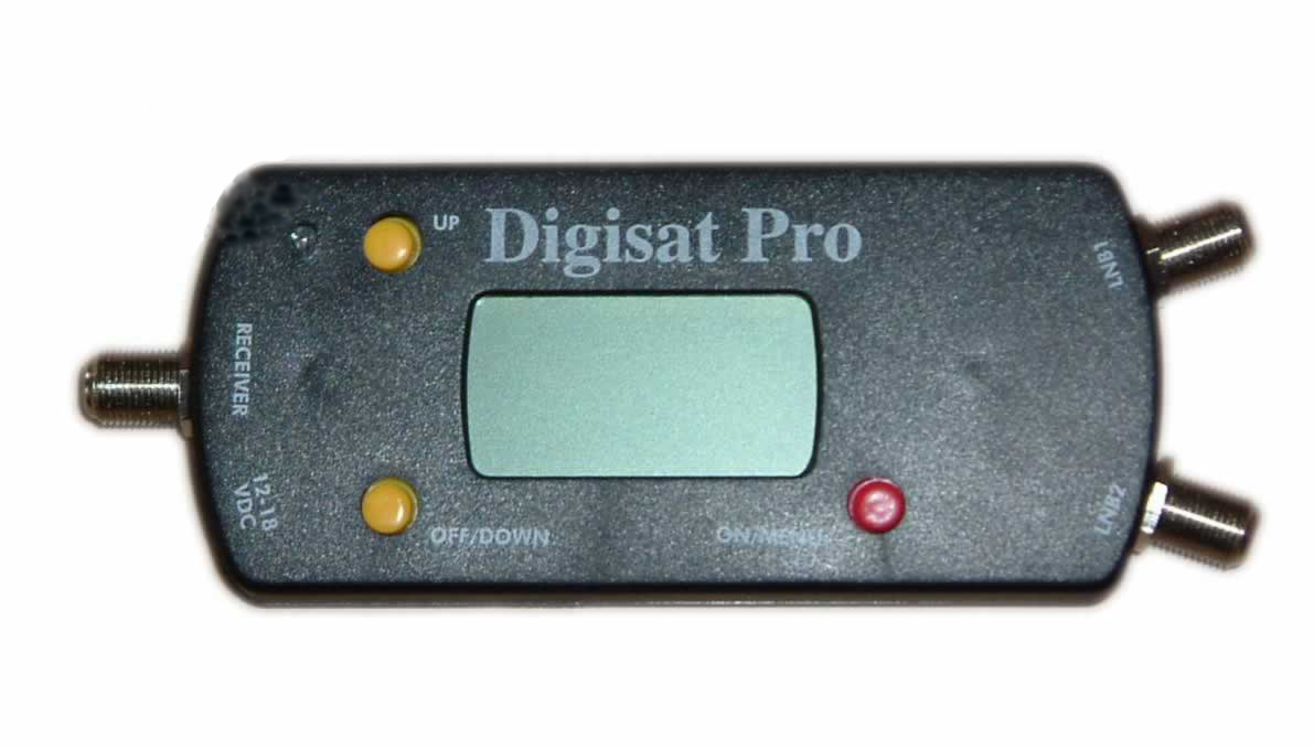

Loui (K) Geplaatst: 8 maart 2011 Geplaatst: 8 maart 2011 Ik heb mijn T90 schotel opnieuw uitgericht eerst voor 4 satellieten Hotbird 13.0 Astra 19.2 Astra 23.5 Astra 28.2,nu ondervind ik iets wat bij mij zeer vreemd is, op alle 4 de satellieten heb ik met een digitale satmeter allemaal het zelfde sterke signaal dus maximaal. maar kijk ik nu naar de ontvanger DM8000 dan heb ik op 19.2-76% op 23.5 86% op 13.0 83% en op 28.2 maar 57% signaalsterkte.Nu is mijn vraag waarom zit er zoveel verschil in terwijl ik er niet meer uit kan halen ui de schotel.Ik gebruik 4 de zelfde LMB's van Alps
Moderator ceesv Geplaatst: 8 maart 2011 Moderator Geplaatst: 8 maart 2011 Je geeft niet aan wat voor meter je gebruikt om je schotel af te stellen, maar geeft aan, dat je alle posities op maximaal afgesteld hebt. Een schotel dient niet geoptimaliseerd te worden, door maximaal signaal op een meter uit te lezen. De signaalsterkte is namelijk een optelsom van alle, ook ongewenste signalen. Beter is het, om een schotel af te stellen op de parameters Signaal/ruis verhouding en BER, Block Error Rate. Je zal dan zien, dat de afstelling van de reflector naar de satelliet slechts het begin is. Het positioneren van de LNB in het brandpunt van de schotel, en de afstelling van de skew zorgen ervoor, dat je alleen het gewenste signaal naar je ontvanger stuurt. Je voorkomt hiermee, dat nabuur satelliet posities en een niet optimale polarisatie scheiding, dus stoorsignalen, je sterktemeter verder doen uitslaan. Gaat niet bestaat niet! 65" 4-K OLED, Vu+ Duo 4K SE BT, Vu+ Solo 4K, Rebox-8500, Rebox-8000, Wavefrontier T-90, Satlook Digital NIT, Megasat HD5 Combo Gebruik je een advertentie blocker? Maak dan een uitzondering voor onze website. Zonder advertentie (inkomsten) kan deze site niet voortbestaan.

Loui (K) Geplaatst: 8 maart 2011 Auteur Geplaatst: 8 maart 2011 Hier heb ik het voorbeeld hoe ik het gedaan heb.Zoals het hier in het document staat heb ik het ook ingesteld. En als Satmeter een Digisat Pro.zie bijlage Berekening van de waarden om beide typen WaveFrontier in te stellen.doc
Loui (K) Geplaatst: 8 maart 2011 Auteur Geplaatst: 8 maart 2011 Origineel bericht van: ceesv Je geeft niet aan wat voor meter je gebruikt om je schotel af te stellen, maar geeft aan, dat je alle posities op maximaal afgesteld hebt. Een schotel dient niet geoptimaliseerd te worden, door maximaal signaal op een meter uit te lezen. De signaalsterkte is namelijk een optelsom van alle, ook ongewenste signalen. Beter is het, om een schotel af te stellen op de parameters Signaal/ruis verhouding en BER, Block Error Rate. Je zal dan zien, dat de afstelling van de reflector naar de satelliet slechts het begin is. Het positioneren van de LNB in het brandpunt van de schotel, en de afstelling van de skew zorgen ervoor, dat je alleen het gewenste signaal naar je ontvanger stuurt. Je voorkomt hiermee, dat nabuur satelliet posities en een niet optimale polarisatie scheiding, dus stoorsignalen, je sterktemeter verder doen uitslaan. Ja als ik dat kon meten zou ik dat ook doen maar zover rijkt mijn beurs niet hihih.Of mocht er een in de buurt wonen hier voor een kop koffie met gebak kan er al veel geregeld worden HI 73 Loui

Loui (K) Geplaatst: 9 maart 2011 Auteur Geplaatst: 9 maart 2011 Origineel bericht van: Sjaak(k) Hallo Loui(k), je hebt een Digisat Pro gebruikt, die heb ik er ook bij naast mijn Satlook Micro G2. Maar de Digisat Pro is niet zo geschikt(te ongevoelig)voor nauwkeurige afregeling zoals je nu wilt. ceesv gaf het ook al aan, aan de buitenkant van de T90 is de signaal sterkte wat minder. Je hebt dan een betere meter nodig om de lnb skew in te stellen. Daarvoor heb je een meter nodig die BER en S/N ed kan meten. Voor de Astra28 afstelling is dit erg belangrijk is mijn praktijk ervaring. Ik heb op alle satellieten behoorlijke regenreserve met mijn T90. Toen ik mijn Satlook meter nog niet had was het vaak veel slechter net wat jij nu hebt Ja oke dat zou kunnen maar die bezit ik niet zoals ik al gezegt heb als je in de gelegeheid bent om mij hier bij te helpen of wie dan ook zou ik zeer op prijs stellen.
