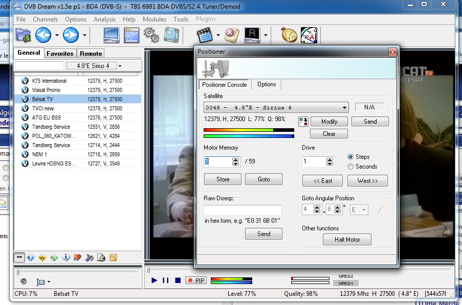

Snuffer Geplaatst: 11 maart 2011 Geplaatst: 11 maart 2011 Lujo Simpel neem het programma DVBDream en hierin kan je dit. ANders de SG2100 extra voedings draad naar boven deze kan je door middel van een H Brug laten draaien en die stand opslaan. Kan je meteen de beveiligings kring voor de 350mA veranderen zodat de motor wat meer kracht heeft. Als je het orginele schema van deze motor wilt hoort ik het wel. Suc6 Of je koopt een "mag ik niet zeggen is reclame Box haha" TBS IPTV FEEDS NETWERK MAKEN .
lujo Geplaatst: 16 maart 2011 Auteur Geplaatst: 16 maart 2011 Snuffer, Bedankt, ik heb DVBDream geprobeerd maar vreemde is dat die niet met mijn TeVii S660 wil werken terwijl DVBViewer zonder problemen werkt. Krijg gelijk volgende foutmelding: Problem Event Name: BEX Application Name: dvbdream.exe Application Version: 1.5.5.0 Application Timestamp: 2a425e19 Fault Module Name: bda.dev Fault Module Version: 0.0.0.0 Fault Module Timestamp: 4c82e6ea Exception Offset: 0000cbd3 Exception Code: c0000417 Exception Data: 00000000 OS Version: 6.1.7601.2.1.0.256.1 Locale ID: 1043 Additional Information 1: 14a0 Additional Information 2: 14a04c284fe09a8e0cda86930d6392dd Additional Information 3: 516f Additional Information 4: 516fc2c6bab9a9b1308bf77169993299
