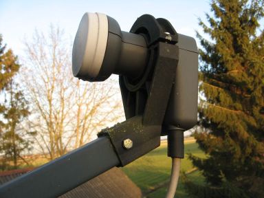

Hier de huidige montage van de enkele lnb kop. Deze wil ik dus vervangen door de duo LNB Twin van CD. Die past echter niet in die houder die je hier op de foto ziet. De arm waar de houder op zit is 2,5cm bij 2,5cm. De schotel is 90 cm in doorsnee.
Een duo lnb is niet geschikt voor 90cm schotel, je moet een triax 64 of een 78 cm hebben
Origineel bericht van: satencom
Oftewel: een universele beugel kopen en daar twee (of vier)losse lnb's op monteren.
Daar is een 90 cm-schotel trouwens ook uitermate geschikt voor, gezien de schotelmaat.

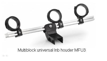

Deze multiblock houder zou kunnen passen, hij is verkrijg baar voor 3 of 4 lnb's
Gast G.Visserman
Mooie beugel! Dat daar nu toch geen duo lnb van CD op past....
Origineel bericht van: G.Visserman
Jawel hoor. Maar in combinatie met een 90cm schotel gaat die DuoLNB loensen.
Mooie beugel!
Vind je ?
Ik vind het maar een low budget fragiel houdertje.
