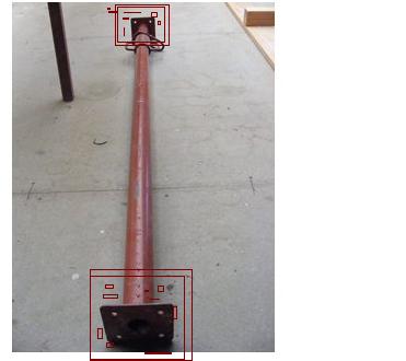

satencom Geplaatst: 6 april 2011 Geplaatst: 6 april 2011 Je moet proberen een schroef stempel te krijgen die er zo uit ziet, en met een stuk water vast hecht hout van 2 cm dik , met Sikaflex vast plakken ,een stuk op de grond en tegen het plafon En daar zet je de schroef stempel tussen, dan zit hij muur vast Volgens de wet van Bartjens moet het kunnen En met de vriendelijke groeten Hendrik En Is je Probleem opgelost? Help anderen door te vertellen hoe je dat hebt gedaan.
lujo Geplaatst: 6 april 2011 Auteur Geplaatst: 6 april 2011 @ exciter: Het betreft een galerij woning, dus ik denk dat die balkons een stuk steviger zijn dan de balkons die aan een flat "hangen". @satencom: Ik probeer schroef stempel te vinden die zowel aan de onderkant als aan de bovenkant "plat" is. Meeste die ik tegenkom hebben aan de bovenkant een soort vierkante U vorm. Die heb ik liever niet. Bedankt voor de tip. Is dat vastplakken echt noodazakelijk of kan ik gewoon simpelweg schroefstempel tegen dat hout zetten en goed "aandrukken"?
satencom Geplaatst: 6 april 2011 Geplaatst: 6 april 2011 Dat vastplakken is uit voor zorg ,dan kan hij niet draaien ,je kunt het er ook zonder proberen De schroef stempel met het u profiel aan de boven kant , die kan ook wel ,je kunt de zij kanten er ook af zagen met een flex ,dan is hij ook vlak aan de boven kant Volgens de wet van Bartjens moet het kunnen En met de vriendelijke groeten Hendrik En Is je Probleem opgelost? Help anderen door te vertellen hoe je dat hebt gedaan.
alx Geplaatst: 6 april 2011 Geplaatst: 6 april 2011 Als je in die u-balk een houten balk legt die er uitsteekt, draagt ie ook op een groter vlak. Ik ben allergisch voor pollen en mensen die regels uitvaardigen, maar er zichzelf niet aan houden. Amstrad650D2Mac>>TF5000PVR>>etc.>>/DB7025+/TF5300KPN,VU+Duo Moteqc2100a-schotel 1mtr-X-Cam/Aston 1.05.
