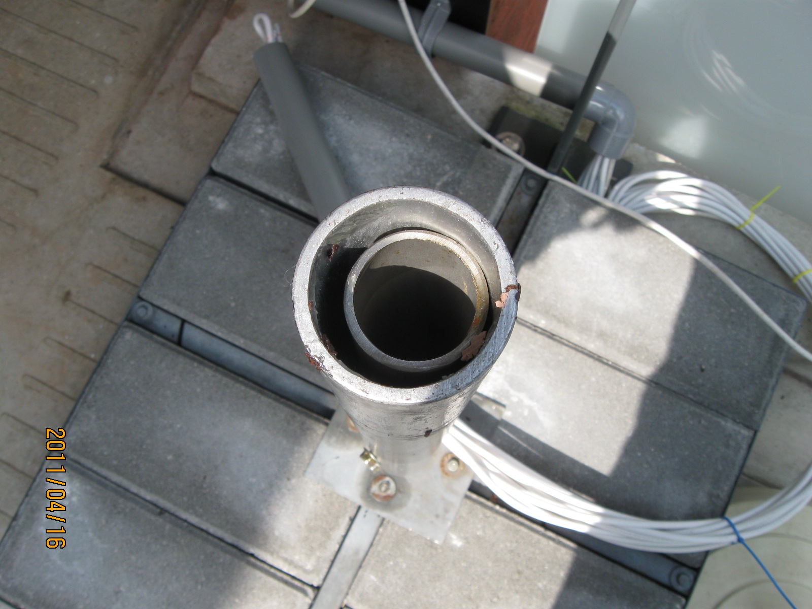

ander punt is dat de buisdiameter bij 56 mm en ik heb natuurlijk een paal in de grond die 41 is.
Volgens de leverancier normaal maar hij had geen verloopstuk en ik was de eerste die hiermee kwam. De andere personen waren zeker handiger
Philips dst5816 / Dreambox7000 / Dreambox8000 (image OpenPli)

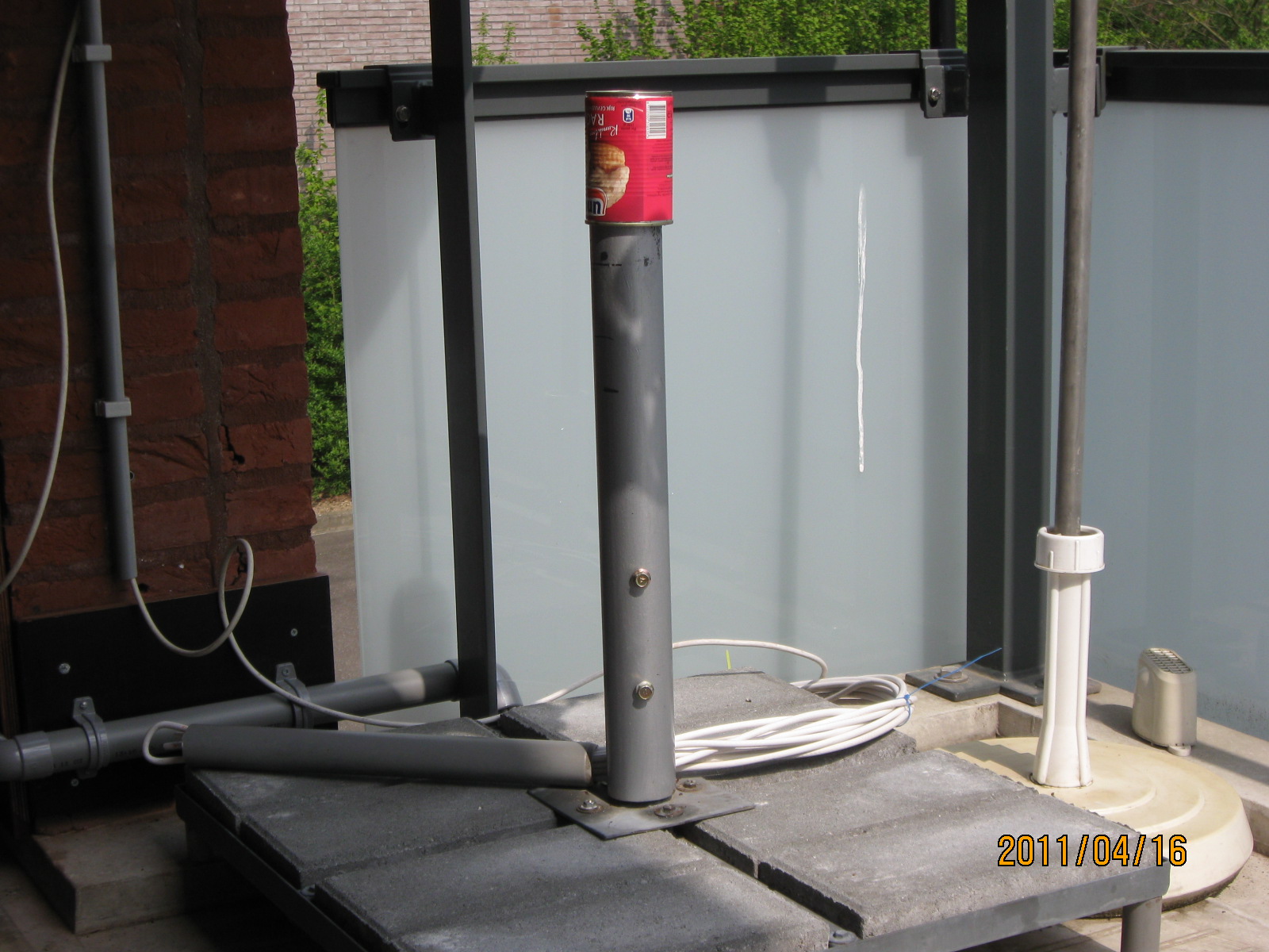

'Mijn' buis was ook 41 mm , en heb er nu een buis over heen gezet van 51 mm inwendig , en 60 mm uitwendig . Dat is trouwens een standaard maat , en die is vrij gemakkelijk te krijgen , bij de ijzerhandel. Beneden aan de buis zitten 2 boutjes om de buis vast te zetten. Zie bijgaande foto's.
inderdaad een goede oplossing en je krijgt de buis hier ook vertikaal waterpas?
Volgende week ga ik een metaal bedrijf opzoeken voor een buis.
Het liefst zou ik een verloop hebben van 40mm naar 59 mm
Als je een verloop buis wilt , dan krijg je weer las werk , en dan krijg je weer naden , die gaan dan weer sneller roesten .
En ja , ik heb die buis perfect waterpas gekregen !

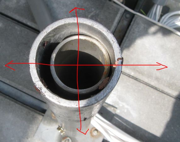

ik had die bouten niet aan dezelfde kant gezet. maar aan elke (zijde bij een cirkel kan niet) kant een bout. zo kan je die buis dan in 3D verzetten om er toch voor te zorgen dat het boeltje loodrecht staat...allé, hopelijk is de uitleg duidelijk. wink
nee niet helemaal, bedoel je dat je met de boutjes de buis zodanig afsteld dan de 59 mm pijp vertikaal evenwijdig staat aan de 40 mm buis?
zie bijlage, als je de bouten zo zet kan je alle kanten op met die buis en kan je ze dus in 3D waterpas zetten.

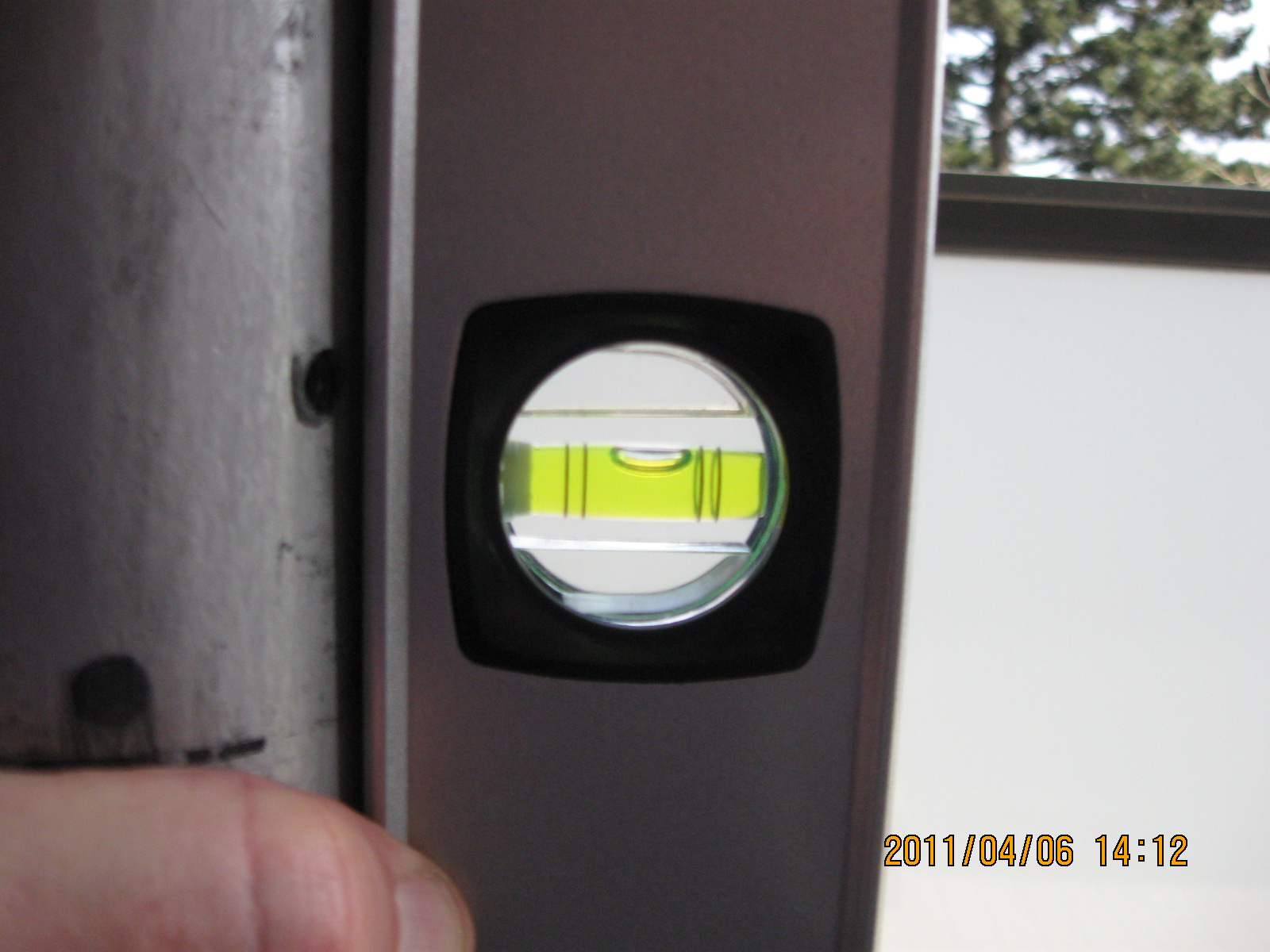

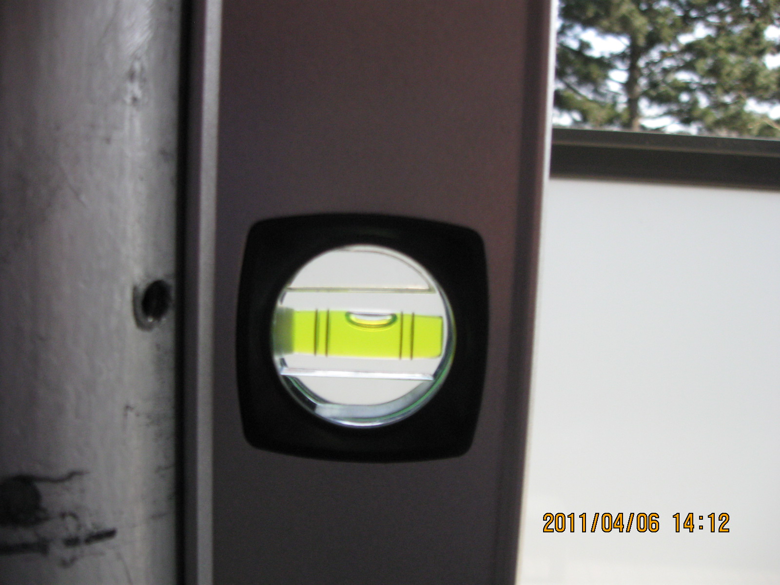

velen denken nog altijd dat ze een buis recht zetten door de waterpas aan de ene kant te zetten (deel een buis in uurwerk en meet met de waterpas het eerste kwartier en het volgende) maar dat moet je dan aan 2 niet tegenovergestelde kanten.
en met die bouten zo te zetten kan je dus veel weeg.
hopelijk nu wat duidelijker wink
ja, zo is het me wel duidelijk en inderdaad dan krijg je de buis vertikaal waterpas.
