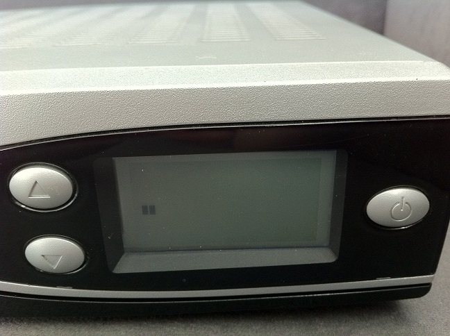

HJS Geplaatst: 14 april 2011 Geplaatst: 14 april 2011 hallo mede satters, Nadat ik vorige week mijn DM7025 een keer spanningsloos had gemaakt en hem weer op ging starten verschenen de volgende tekens in het display (zie bijlage.). Ook boot de dreambox niet door en de hardeschijf hoor je ook niet aan spinnen. Nu heb ik vervolgens de dreambox diverse keren gestart met bijvoorbeeld een los gekoppelde hardeschijf en de beide satelliet tunners. niets van dit alles wist het boot probleem te verhelpen en dacht dus dat de voeding kapot was. Na het plaatsen van een nieuwe voeding bleef dit verschijnsel zich voordoen. kan iemand mij een zetje in de rug geven in welke richting ik het nu moet zoeken. Met vriendelijk groet, Justin VU+ Ultimo 4K ccs 1TB, VU+ Uno cable, both running on OpenPli, Rotating Triax TDA110, Apple air capsule extreme
1pm Geplaatst: 14 april 2011 Geplaatst: 14 april 2011 TS zegt dat ie een andere voeding heeft geplaatst 1pm Joa zo gaat dat alaaf !!!!
chellohacker Geplaatst: 14 april 2011 Geplaatst: 14 april 2011 Origineel bericht van: HJS hallo mede satters, Nadat ik vorige week mijn DM7025 een keer spanningsloos had gemaakt en hem weer op ging starten verschenen de volgende tekens in het display (zie bijlage.). Ook boot de dreambox niet door en de hardeschijf hoor je ook niet aan spinnen. Nu heb ik vervolgens de dreambox diverse keren gestart met bijvoorbeeld een los gekoppelde hardeschijf en de beide satelliet tunners. niets van dit alles wist het boot probleem te verhelpen en dacht dus dat de voeding kapot was. Na het plaatsen van een nieuwe voeding bleef dit verschijnsel zich voordoen. kan iemand mij een zetje in de rug geven in welke richting ik het nu moet zoeken. Met vriendelijk groet, Justin Denk dat je de software moet wantrouwen, zelfs opnieuw moet flashen? PS op het plaatje zie ik niets!!! Je kan toch opnieuw booten met pijltje up of down toets, dan komt die in een bepaalde mode testaan, en zal je op het display wellicht meer info krijgen.
HJS Geplaatst: 14 april 2011 Auteur Geplaatst: 14 april 2011 hallo chelloanarchist, is was vergeten te vermelden dat het in de "stop mode" zetten ook niets uithaald. het tekentje blijft gewoon in het display staan en verder gebeurt er niets. VU+ Ultimo 4K ccs 1TB, VU+ Uno cable, both running on OpenPli, Rotating Triax TDA110, Apple air capsule extreme
Gast MiLo Geplaatst: 14 april 2011 Geplaatst: 14 april 2011 DreamUp + seriele kabel kan hem misschien nog redden (lijkt erop dat hij niet door de bootloader komt).

HJS Geplaatst: 14 april 2011 Auteur Geplaatst: 14 april 2011 Inderdaad in Harlingen. Friesland Helaas kom ik er ook niet meer in met dreamup Deze dreambox is in rustte en blijft rustte na heel veel jaren plezier ervan hebben gehad Een ieder bedankt voor het mee denken VU+ Ultimo 4K ccs 1TB, VU+ Uno cable, both running on OpenPli, Rotating Triax TDA110, Apple air capsule extreme
