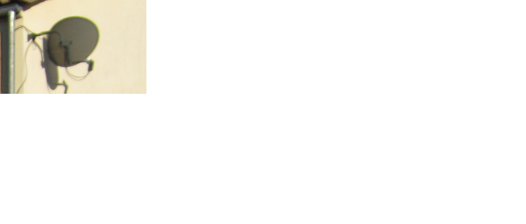

Gast Quarkvvk4 Geplaatst: 21 april 2011 Geplaatst: 21 april 2011 Ik heb een foto van de schotel gevonden en ik vrees dat je gelijk hebt met die ovale schotel(zie foto). Is het dan verstandig om gewoon een schotel daar te kopen met een duo lnb en hier een ontvanger van canaldigitaal?

satencom Geplaatst: 21 april 2011 Geplaatst: 21 april 2011 Kijk hier even ,volgens mij heb je dit type schotel, deze schotel lijkt mij niet echt geschikt voor een duo lnb . Volgens de wet van Bartjens moet het kunnen En met de vriendelijke groeten Hendrik En Is je Probleem opgelost? Help anderen door te vertellen hoe je dat hebt gedaan.
Gast 1664 Geplaatst: 21 april 2011 Geplaatst: 21 april 2011 Nee, het is wazig maar lijkt op een echte Sky minidish (klik) De juiste Duo lnb is uitsluitend in Nederland te koop. Hoewel bedoeld voor 60 cm werkt die ook prima met een goedkope 80 cm schotel waar de Franse brico's mee vol liggen. Ik denk dat het beter is om een Nederlandse dealer binnen te gaan voor advies en daar alles te kopen. Een schotel is echter nogal onhandig vervoeren als je auto al volgeladen is (ervaring ), dus wellicht is het handiger om die in Frankrijk te kopen. Een complete set werkt ook overal prima in Frankrijk. Alleen een Triple sat werkt niet goed in het zuiden.

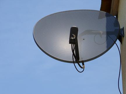

Gast Quarkvvk4 Geplaatst: 1 mei 2011 Geplaatst: 1 mei 2011 heb een goede foto van de schotel kunnen maken en het ziet ernaar uit dat het een Sky Minidish is.
satencom Geplaatst: 1 mei 2011 Geplaatst: 1 mei 2011 Je kunt deze schotel het beste verwijderen, en het advies van 1664 aan nemen ik denk dat een goede keuze is. Volgens de wet van Bartjens moet het kunnen En met de vriendelijke groeten Hendrik En Is je Probleem opgelost? Help anderen door te vertellen hoe je dat hebt gedaan.
