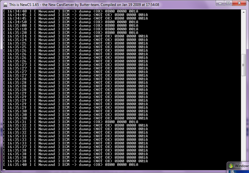

lujo Geplaatst: 27 mei 2011 Geplaatst: 27 mei 2011 Ik heb mijn Digitenne kaartje in Dreambox 500plus gestopt om te kijken of ie goed gelezen wordt. Het valt me op dat er heel soms kaartje wordt gelezen maar al snel krijg ik geen beeld meer. Ik connect met ACamd. Onder Active clients zie ik volgende staan: Connected clients: 1 +---------+---------------+------------+------------+------+-----+--------+----------------------+ | Username| Host | Connected | Idle time | ECM | EMM | Version| Last used share | +---------+---------------+------------+------------+------+-----+--------+----------------------+ |TBS6921 |192.168.1.100 |00d 00:05:08|00d 00:03:55|17 (8)|3 (2)|2.1.4 |0b00:000000:001a (nok) Ik draai 2.2.1 versie van CCcam op mijn dreambox. Seca 3 kaartje van Canal Digitaal werkt in die dreambox zonder problemen. Klopt het ook dat CCcam niet in staat is om EMM updates naar een Conax kaartje te sturen?

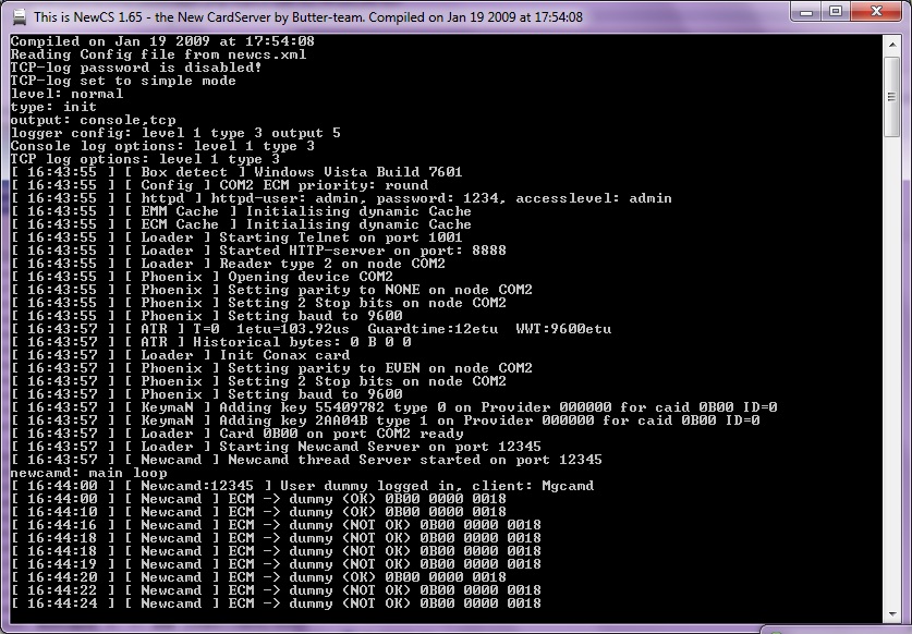

lujo Geplaatst: 27 mei 2011 Auteur Geplaatst: 27 mei 2011 Via welke server zou die anders moeten kijken? Ik heb dus die digitenne kaartje alleen in mijn dreambox en voor de rest geen servers buiten het huis? Wat ik heb is Digitenne kaartje + Canal Digitaal. Canal Digitaal werkt op die dreambox. Dat kaartje share ik naar mijn HTPC in de woonkamer. Ik probeer Digitenne kaartje met Smartreader met behulp van OScam onder Windows aan de praat te krijgen maar dat lukt niet echt: 2011/05/27 14:11:51 10408F0 c TBS6921 (0B00&000000/0018/47:83B1): timeout (5007 ms) by digitenne (of 1 avail 1) 2011/05/27 14:11:51 10408F0 c TBS6921 (0B00&000000/0018/47:836D): timeout (5007 ms) by digitenne (of 1 avail 1) Vandaar dat ik die Digitenne kaartje in mijn dreambox heb gedaan in de hoop dat dat wel zou werken. Over dat "klopt het..": Ik kan zeggen dat het bij mij niet werkt. Dat is echter geen bewijs aangezien ik niet weet of ik niet nog wat anders moet invullen. Canal Digitaal kaartje werkt dus plug and play in een Dreambox onder CCcam.

lujo Geplaatst: 27 mei 2011 Auteur Geplaatst: 27 mei 2011 @ EBOR: Heb je iets speciaals gedaan (ingevoerd) voor dat Digitenne kaartje of was het simpel CCcam installeren en voor de rest niks aanpassen? Misschien frequentie aangepast? Ik dacht dat maximum voor Digitenne kaartjes 500 is. @ Iedereen: Ik heb nu nog NewCS 1.65 voor Windows (bijlage toegevoegd) geprobeerd maar daarmee krijg ik ook niet de gewenste resultaten. Kan het zijn dat mijn kaartje simpelweg stuk is? Het is wel erg vreemd dat zowel mijn reader (Smartreader+) als het kaartje goed herkend worden maar dat ECM waardes niet altijd aankomen of foutief zijn. Erg vreemd.

lujo Geplaatst: 27 mei 2011 Auteur Geplaatst: 27 mei 2011 Origineel bericht van: mereltje Een digitennekaart werkt niet in een ontvanger met een sateliet tuner Waarom niet, het is toch allebei DVB. Dat laatste lettertje T of S zal toch niet veel uitmaken. Als ik satellieten van ver weg kan ontvangen, dan kan ik toch ook Digitenne van dichtbij met mijn schoteltje ook binnenkrijgen Ik denk dat ik oplossing gevonden heb, hoewel ik het nog niet in dreambox heb getest. Het komt erop neer dat mijn DVB-T kaartje blijkbaar niet genoeg stroom voor antenne leverde zodat er waarschijnlijk verkeerde waardes naar mijn kaartlezer werden gestuurd. Ik heb nu een adapter aangesloten op die antenne waardoor er nu wel genoeg stroom wordt geleverd en icm NewCS lijkt het wel te werken. Vreemdgenoeg werkte Nederland 1, 2 en 3 ook zonder dat adaptertje.
