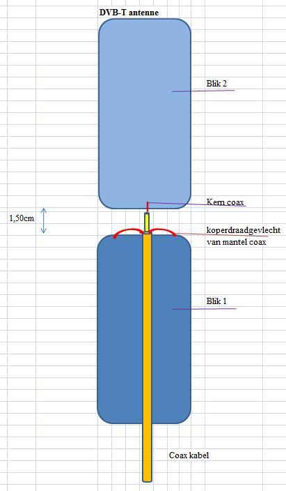

In deze tijd met dit mooie weer kun je wel aan bierblikjes komen om een eigen gemaakte Digitene Antenne te maken.post-33346-0-26082700-1373986227_thumb.jpg
