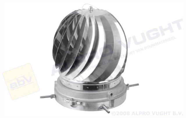

Spotvogel Geplaatst: 5 juni 2011 Geplaatst: 5 juni 2011 Ik heb onlangs een nieuwe ketel (nou ja, 1 jaar oud) opgehangen. Dit in een uitbouw (keuken) op het dak, 13cm pijp gaat 60cm naar het plafond, daar zit een dubbelwandige 75cm recht omhoog naar buiten, en daar zat een Tregakap op. Op diezelfde plek en afvoer zaten de afgelopen 25 jaar al 2 andere ketels, eerst een oer Vaillant, daarna een 2510 of 2520 Nefit. Nooit problemen. Hang ik die nieuwe Bosch VRC24 op, die een dubbele beveiliging heeft, schiet dat ding als het erg hard waait in storing omdat 'ie af en toe gedurende een seconde z'n rookgas even niet meteen volledig kwijt kan, door valwinden. Zit wat hogere bebouwing omheen. Daar hadden die simpele oudere ketels dus geen last van... Nu heb ik er een gek op gezet, in plaats van die Tregakap, en, dat werkt. Alleen, het ziet er niet uit! :-) Zo'n rotorvent of aspirator is wel fraai om naar te kijken, maar, loop ik dan de kans dat er TE VEEL trek ontstaat wanneer het echt hard waait? Oftewel, heeft iemand dit als 's geprobeerd/ toegepast?

Spotvogel Geplaatst: 5 juni 2011 Auteur Geplaatst: 5 juni 2011 Origineel bericht van: Tonskidutch de spirovent, zoals ik hem noem, is bedoeld voor ventilatie kanalen en niet voor rookgasafvoer kanalen. ciao Huh? Echt wel, op sites van openhaard en houtkachelbedrijven wordt je er mee doodgegooid, die dingen gaan probleemloos tot een paar honderd graden. Google er maar 's op. Mijn vraag is meer, wat vindt die ketel er van al het echt hard waait en er een reuze trek naar buiten is? En, wat ik me zowel over die rotorvent als over de nu toegepast gek afvraag? Bij wind draait de rotorvent, en, staat de gek in de juiste richting; dan blijft evt. regen dus buiten. Echter, zou het nou heel hard regenen bij windstil weer, dan kan ik me voorstellen dat die gedraaide lamellen van zo'n rotorvent niet alles buiten houden, en, van m'n gek ben ik dan ook niet zo zeker. Oftewel, wat vindt zo'n open ketel van een beetje regen door het rookgasafvoerkanaal? Zal Con wel weten.....
Tonskidutch Geplaatst: 5 juni 2011 Geplaatst: 5 juni 2011 zeker zal Con daar een passend antwoord op hebben maar de spirovent werkt dusdanig dat er onderdruk in de aangesloten leiding ontstaat en dus afvoer forceert dergelijke zal per ketel en kacheltype mogelijk zijn maar ik heb geleerd en wil me graag laten bijscholen door Con, dat die niet op een rookgasafvoer hoort. (tot de specialist het nader toelicht blijf ik even bij m'n stelling) ciao Alright Alright GHOSTWOMAN
Spotvogel Geplaatst: 5 juni 2011 Auteur Geplaatst: 5 juni 2011 Nou ja, voor een ketel heb ik het nog nooit toegepast/ aangeraden zien worden, vandaar mijn vraag, maar, voor houtkachels, openhaarden, allesbranders, noem maar op, staat het net er vol van. Het ding gaat enerzijds draaien door de opstijgende warme lucht, en anderzijds door de wind. Wordt veel toegepast om valwinden buiten te houden op moeilijke plekken. Ziet er ook mooi uit. Kan ik van de huidige noodoplossing, die gek niet zeggen....:-) Werkt wel, dat dan weer wel... In feite is de vraag vermoedelijk, zou er zoveel trek kunnen ontstaan dat de vlam "uitgeblazen" wordt?

Tonskidutch Geplaatst: 5 juni 2011 Geplaatst: 5 juni 2011 Citaat: In feite is de vraag vermoedelijk, zou er zoveel trek kunnen ontstaan dat de vlam "uitgeblazen" wordt? je bedoeld: de vlam "uit-gezogen" dan? (door roterende afzuiging) want valse lucht naar de brandhaard zou niet mogen in geen enkel goed gedimensioneerde rookgasafvoerkanaal neen enkel als er geen zuurstof aanvoer beneden meer aanwezig is kan die open verbranding doven en schadelijkere stoffen produceren welke ook onmiddelijk afgevoerd dienen worden. maar de blaasbalg kennen we, dus hoe meer zuurstof langs de brandhaard gevoerd wordt hoe heter de brandhaard en hoe "beter" de verbranding plaatsvind uitgaan doet ie niet door zo'n geforceerde afzuiging. dat de haardenverkopers het aanbevelen kan echter ook betekenen dat het empirisch gebleken is dat het meehelpt, oorspronkelijk bedoeld is het voor andere doeleinden... (dat was enkel mijn argument als eerste reactie) ciao Alright Alright GHOSTWOMAN
