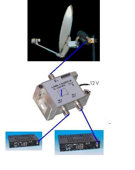

Op deze manier zou je het aan kunnen sluiten
Dan heb ik ook geen Twin LNB nodig of wel?
als ook met en Splitter kan.
Nee dat is niet nodig ,het werkt met een singel lnb

Je moet even zoeken op lnb 1x2rca in google
Weet iemand welke voeding ik nodig heb voor: LNB 1x2 RCA.
Hier de foto er van:
Je zou even contact op kunnen nemen met de winkel, waar je de schakelaar koop
en vraag even wat van type voeding je moet hebben .
Heb contact opgenomen met en webwinkel.
die zeggen dat ik deze voeding nodig heb: HQ P.SUP.EU600
zeg er bij:
meestal knip men de rode tulpplug af en vervangt men voor en andere???
weet niet of dit zo verstandig is.
