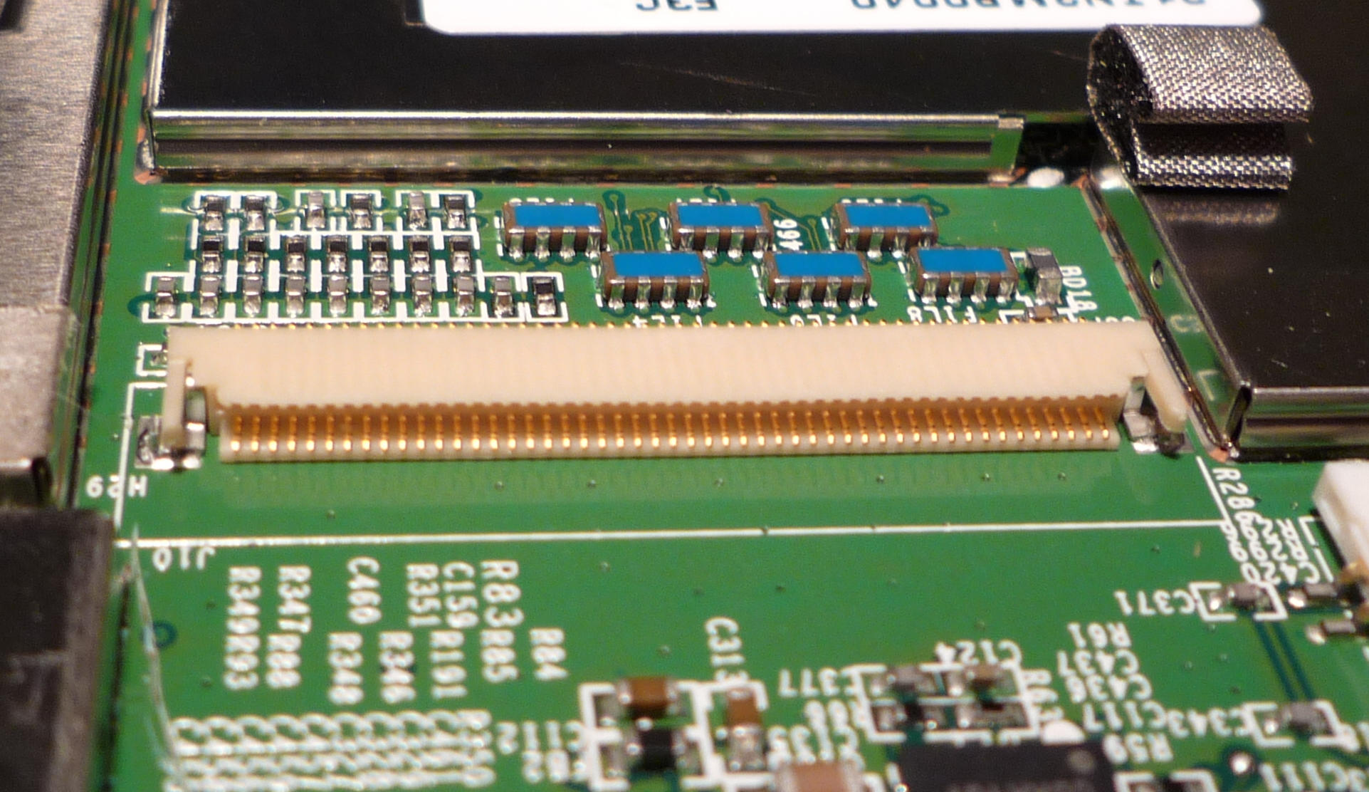

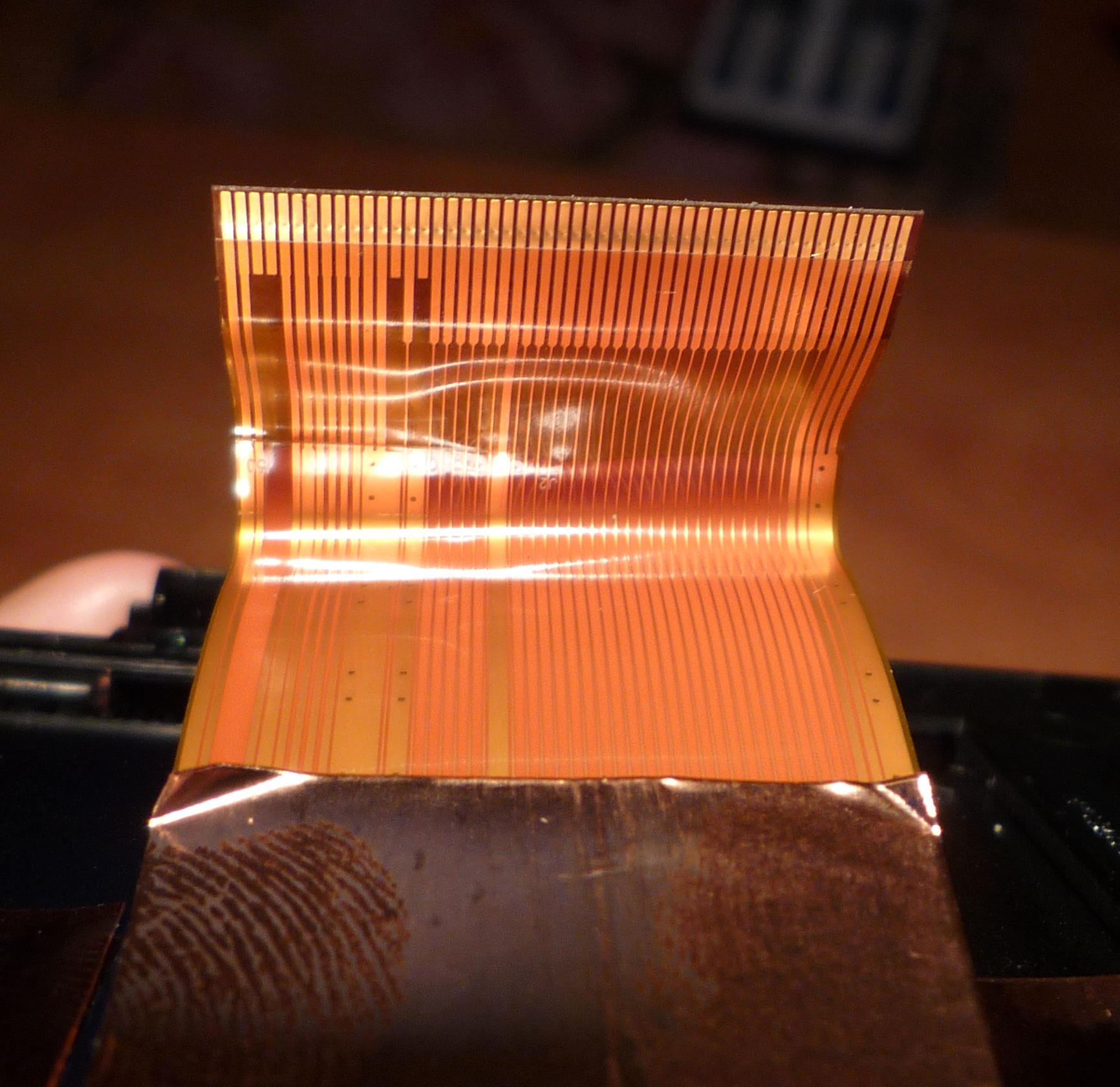

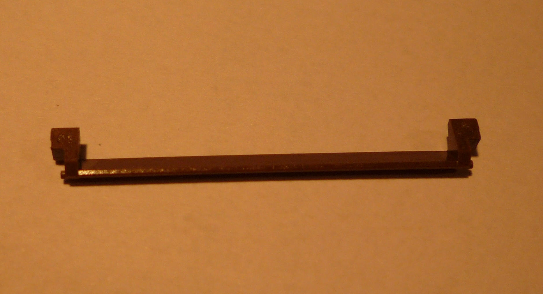

De flatcable (Foto 1) wordt in de connector (Foto 2) geschoven en wordt dan vastgezet door een soort plastic schuifje (Foto 3) zodat deze op zijn plaats blijft.
Aan het plastic schuifje zit aan het langste gedeelte een schuine kant welke waarschijnlijk de flatcable in de connector moet vastklemmen.
Ik hoop dat de gemaakte foto's duidelijk weergeven wat ik bedoel.
Herkent iemand deze bevestiging en zo ja, hoe moet ik dan het plastic schuifje t.o.v. de connector plaatsen?

Bedankt maar ik had deze PDF ook al gevonden maar kan daarop niet zien hoe de bruine TAB (klemmetje) nu precies is geplaatst want zo te zien zit deze onder de flatcable.
In feite heb ik maar 2 opties maar geen van beiden lijken de flatcable lekker vast te klikken.
Ik wil het risico uitsluiten dat ik een verkeerde handeling uitvoer waardoor ik de connector of flatcable beschadig want dan is het einde verhaal.
Bete Jürgen Je hebt al een fout gemaakt door het klemmetje te demonteren,dit was niet nodig geweest. maarja zover ik het op de foto's kan zien moet het klemmetje zo gemonteerd worden dat de schuinekant aan de onderzijde zit,dus aan de flatcable zijde ,want het klemmetje draait schuin weg naar boven en onder,als je de rechte kant naar onder zou houden raakt de scherpe rechte hoek van 90*van het klemmetje de flatcabel het eerst, daar door kan de Flatcable beschadigt raken,met de schuine kant onder raakt het schuine gedeelte de flatcable het eerst daarna pas het vlakke gedeelte om de kabel definitief vast te zetten/houden.Logies Toch?
