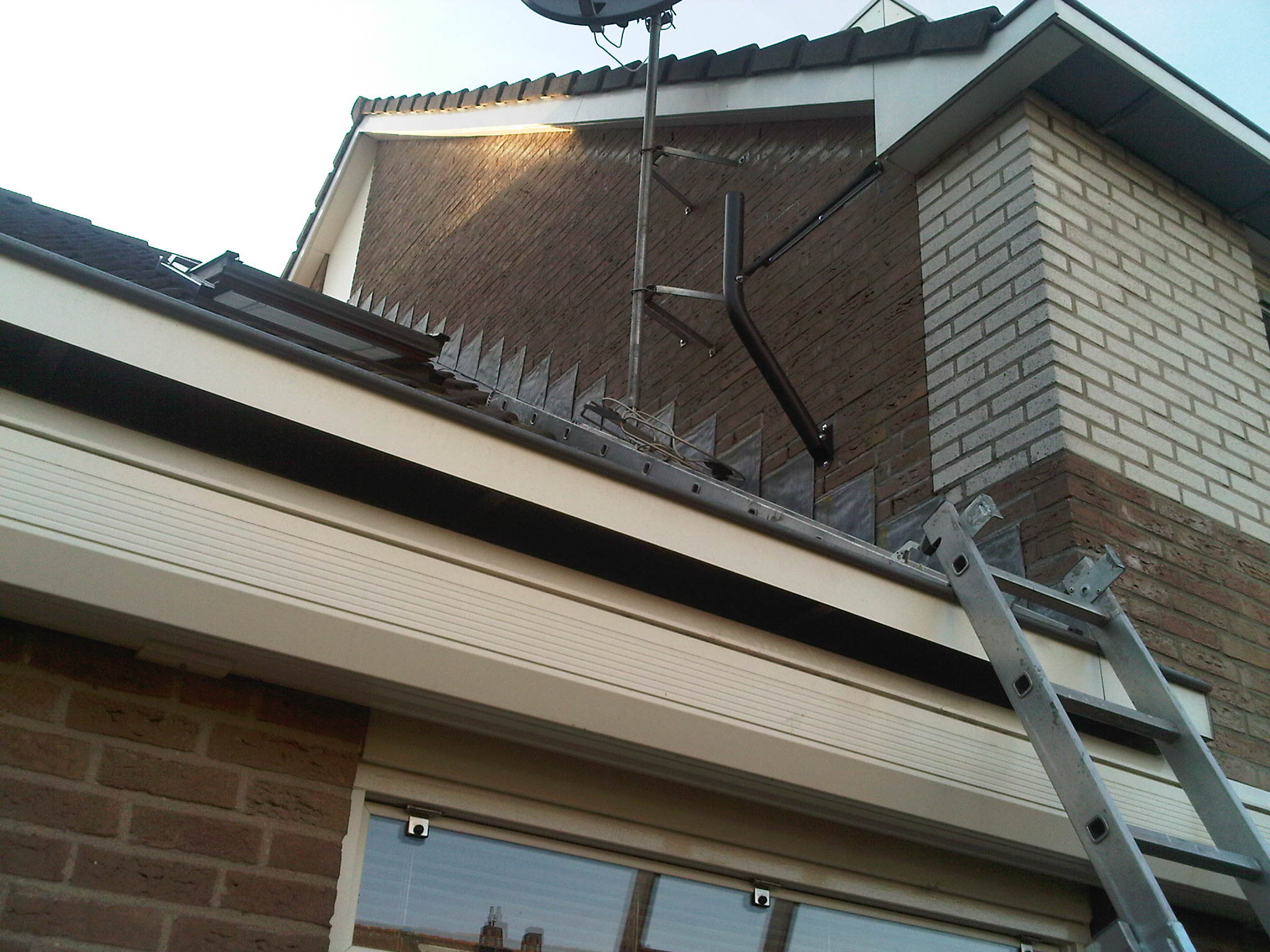

Het begin is er. 1 triax met 4 lnbs vandaag ontmantelt en de beugel voor de t90 opgehangen. Nu de lnb's en de bekabeling gaan opbouwen en daarna kan de t90 op de beugel gezet worden.

Altijd weer een leuk klusje smile
Ik moet niet boven het dak uitkomen hoor, de schotel komt een heel klein beetje schuin naar rechts te hangen ( vanaf de voorkant gezien). :D
Boven zie je mijn 88cm draaibare schotel.
Alfred
Vu duo 2, VU uno twin, T90, Philips 90cm offset schotel met diseqc motor, LG 4K 55"
even goed kijken naar rechts, daar hangt de t90 beugel. Hij is moeilijk te zien maar hij hangt er echt. Ben bezig met de kabels, 24 stuks en compressie pluggen. Alle switchen komen in een kastje waar ik 24 gaten van rond 14mm in geboord heb. Hoe kan ik deze gaten het best dicht maken als alle kabels erin zitten, afkitten met silicone kit of gewoon open laten?
