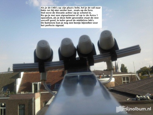

ik ben ook bezig met precies deze opstelling. triax-multifeed, 4LNBs alps.
Ik heb de link van vGnp gelezen. Stel ik heb straks alle LNBs op de feed gezet. met de afstanden zoals geschreven. Met vier kabels naar switch. Kan iemand praktisch uitleggen hoe het volgende aan te pakken
Hoe weet ik waar precies de schotel zelf naartoe moet wijzen? en de verticale stand? lees over bepaalde graden.
moeten de LNBs dan ook nog heen-weer en boven-onder worden afgesteld. Of hoef je daar niet meer aan te komen?
Laatste blackspots aan oplossen voor installatie :D

handige site.. ik heb alle 4 de satts gecheckt. De schotel moe dezelfde kant op als mijn oude. Echter voor elevatie, staat er bij alle 4 de satts verschillende waarden. at,a1,a3,hb
Welke wordt het dan
Origineel bericht van: Franky4fun
Welke wordt het dan
Het gemiddelde van de twee middelste LNB posities.
De rest van de elevatie wordt verdisconteerd met de hoogte
verstelling van de respectievelijke LNBs. Zie foto.

oke, in dat lijntje is er ook iemand negatief over alps.
Wat zijn dan lnb's die aan te raden zijn?
ik wil twee quad s en twee twins
Gast Tha Great Mac
Over elk product is er altijd wel iemand negatief. Ik zou gaan voor Alps LNB's, ik heb er al jarenlang goede ervaringen mee.
Origineel bericht van: Nicopou
Afgezien van dat ene type zijn er niet echt slechte LNBs op de markt.
Neem een goed merk, die ALPs op de foto hierboven zijn goed,
en ze "passen" in deze specifieke opstelling, ook wel belangrijk.

Beste mensen,
Mag ik iedereen hier heel hartelijk bedanken!
Ik ben er mee aan de slag gegaan, het heeft mij wel 1,5 dag gekost (en iritatie bij mijn vriendin smile ) maar het is gelukt!
ik kom qua SNR: niet hoger als
astra 1 : 90%
astra 2: 70%
astra 3: 90%
Hotbird: 50%
maar dit kan komen door de boom van mijn buurman die misschien iets in de weg staat.
maar ik denk dat deze waardes best oke zijn, misschien dat hotbird wel eens problemen gaat geven maar dat is niet het voornaamste wat ik kijk.
